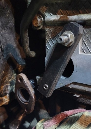

Ďalšia várka dielov, stefty sedia, tesnenie na 50mm dieru sedí, matice sice niesu samoistiacie a pomedene, ale sú na vyfuk určené od Bosalu. Prežijem to. Ďalšie tesnenia a matice sú na ceste.

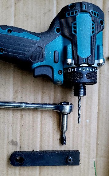

Dneskaj slabota, ale zohnal som fajny vrták 4mm HSD-Co, pri testoch odvrtal sroub 10,9 pevnosť. 8) takze som z toho odlomeneho šteftu po vyžíhaní a pomalom ochladeni spravil vodiacie puzdro a prípravok na vycentrovanie. Teraz už len vyrobiť nejaky medzikus medzi bezuderovym utahovakom a a vrtákom do sesthranu. Pretože mám len 140 mm medzi zalomenym srobom a stenou karoserie.

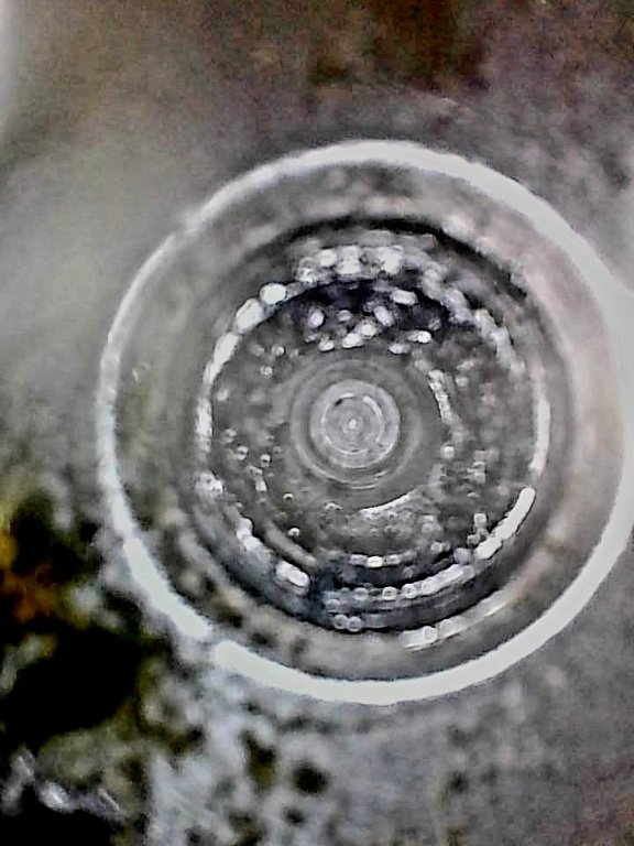

Nedeľa, nie nedeľa, sroub musí ísť von. A išiel, hurá. Ten vrták stojí za každý cent, čo som dal (4E). Mimochodom ta fotka s tou dierou, srob má 8mm a diera 4mm :wink: ešte sa mi ruky netrasú 8)

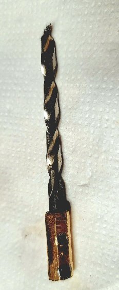

A vrták som uchytil do vyrobeného držiaka z bronzu a zaistil "červikom".
