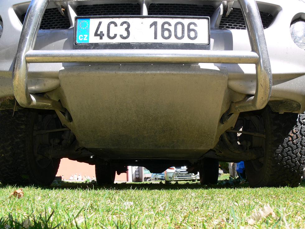

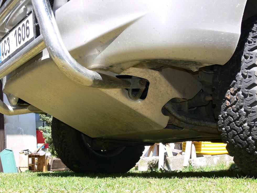

Když jsem si dělal zakrytí podvozku já, tedy zatím jen vpředu. Vysříhal jsem to nejdřív z kartonu a pak přímočarkou z 5mm hliníku, no a ještě pár ohybů. Chvilku jsem se s tím pral u musel udělat nové uchyty a odvrtat staré šrouby (ty po starém plastovém krytu, víc než polovina se utrhla) a bylo hotovo. Přetáhl jsem to až na nárazník aby ho to chránilo při couvání a slouží skvěle. Foto tu asi není ale na youtube to je.

Taky se pochlubim. Je to 5mm hliník a je to z jednoho kusu celkem na 8 šroubech.

Noo,konecne som to uvidel lepsie :D vtedy v noci si ho nemal nahodeny :oops: paci sa mi to viacej ako ten od Sheriffa.. :D/ ako si ohybal tu 5-tku hlinik? na kolajnici s kladivom? :lol:
