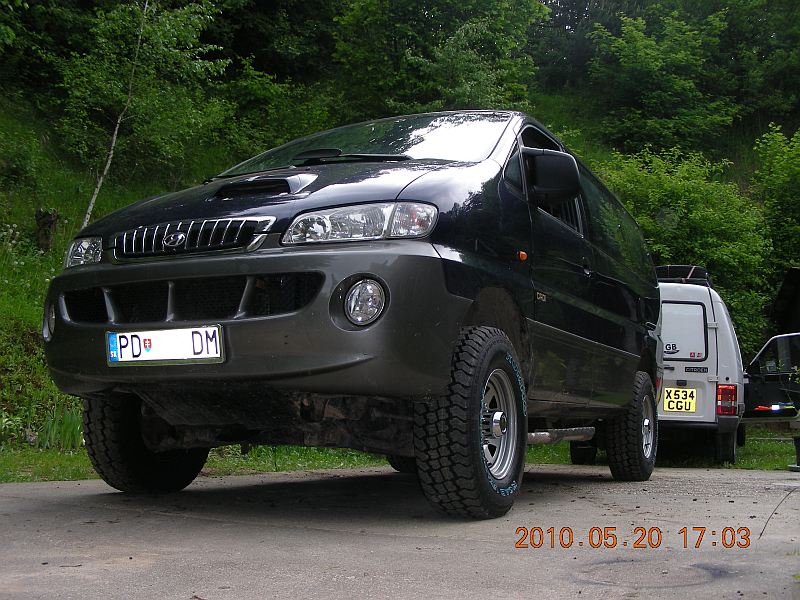

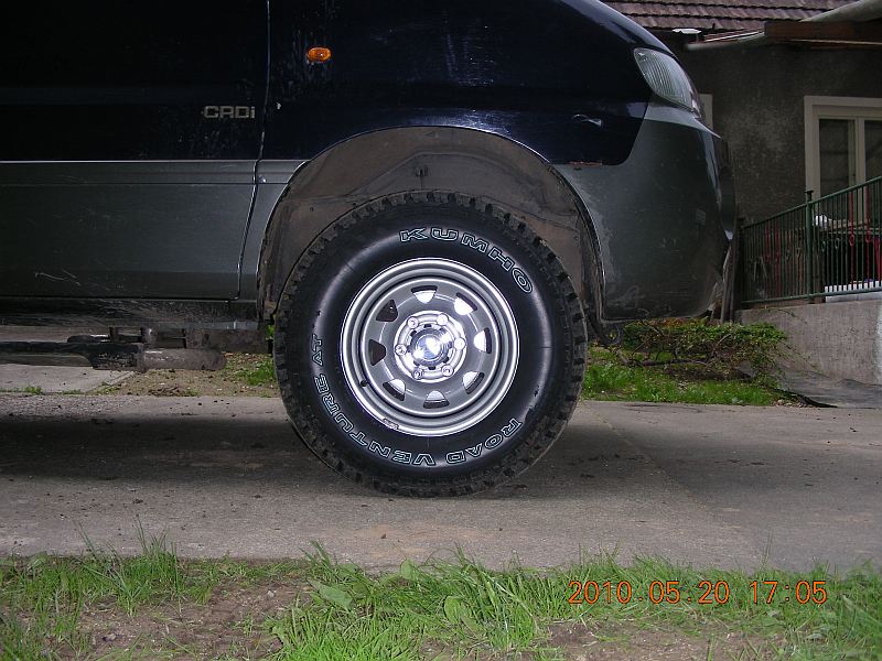

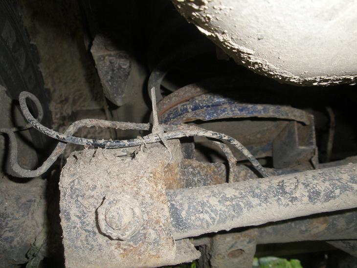

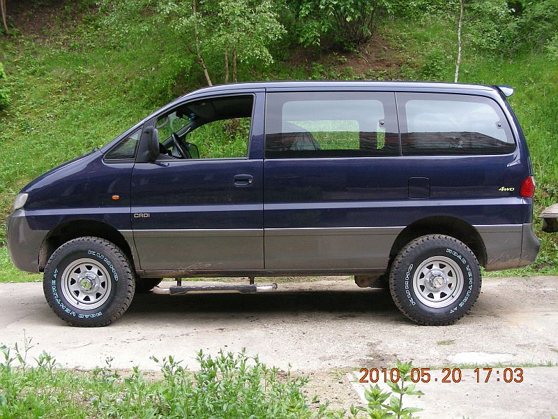

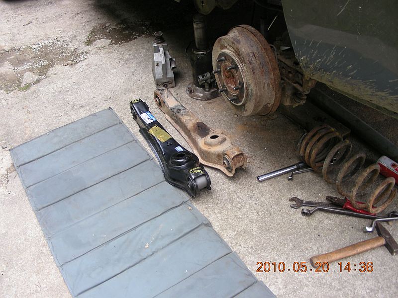

Tak som si nahodil nove disky Dotz Dakar,7x15,ET-12mm a pneu Kumho 30x9,5x15,Road Venture KL-78(rozmer cca 245/80/15) Pasuje to ako zadok na serbel,kolesa idu trosku viac z karoserie(tieto poneu by na originaloch diskoch(ET=33mm) dreli o vnutorny podblatnik) Pri tej prilezitosti som skontroloval aj stav oblozenia(zadneho aj predneho) v najblizsej dobe pojdu nove kotuce,bubny,pakne a platnicky) Vymenil som aj pozdlzne zadne lave rameno(bol tam odtrhnuty jeden silentblok,tak som dal nove komplet rameno) a prisponoval som na prednych torzkach 2 otacky na stelovacom sroube(somar,zabudol som si odmerat stav pred tym a potom,ale sa mi zda ze to islo asi 1,5 cm hore..

esli si šel na 30 tak cca 0 11-13mm by to mělo vyjet nahoru
et -12 je na starexe v pohodě...já tedka sehnal -6 a dám je na 40mm podložky....tyhle hliníky originál et5 půjdou do světa
vyleze to o 11mm ven..to uš budu spokojenej
a dotzy sou dobrý a modulary taktéž

Toz rozdiel medzi jazdenou Pirellkou Ice&Snow 235/75/15 a touto Kumho 30x9,5x15 je cca 15mm(porovnane fyzickou kontrolou) mna stve,ze som neodmeral vysku pred nasponovanim torzky.Ty si Pepane o kolko otacok zdvihal a kolko to zdvihlo? Inac najnizsi bod zadneho diferaku je 21cm a najnizsi bod na prednych prsiach je 26cm.(teraz)

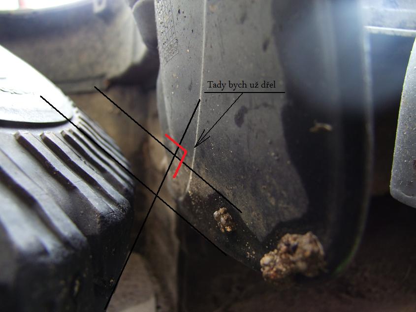

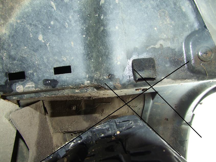

Chválim disky Oltcitaku, taky o nich přemýšlím. Jen mám trochu obavy o podběhy. Teď tam mám origo aludisk ET údajně 33 a pneu BF Goodrich Allterain 235/75 R15 a v plným rejdu to je jen kousek od toho podběhu. Na těch fotkách to není moc dobře videt, ale když si představím ,že je ETéčkem vyženu ještě o cca 20mm ven už tam zbyde fakt málo (a co bláto, nalepenej šutr...).
Pepanova verze s ET -6 a s 40mm podložkama mi příjde nereálná.

Re: Starex 4WD-vacsie pneu
Trochu líp sem to vyfotil aby jsme si rozuměli.

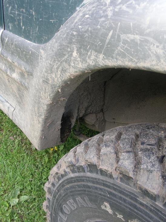

karle naprosto reálná..kastle se zvedla o 45mm
takže vzniklo místo
akorát předek sem upravil trochu flexou a pilníkem
ale pozor píšu o galoperovi
místa dost
akorát při těch -6 bych pak chtěl bud 33tky nebo 32 tky a uvidíme esli při maximálním křížení nbudu drhnout..otázka je kdy budu maximálně křížit
a rozdíl je 11m ven
takže vzniklo místo
místa dost
a rozdíl je 11m ven

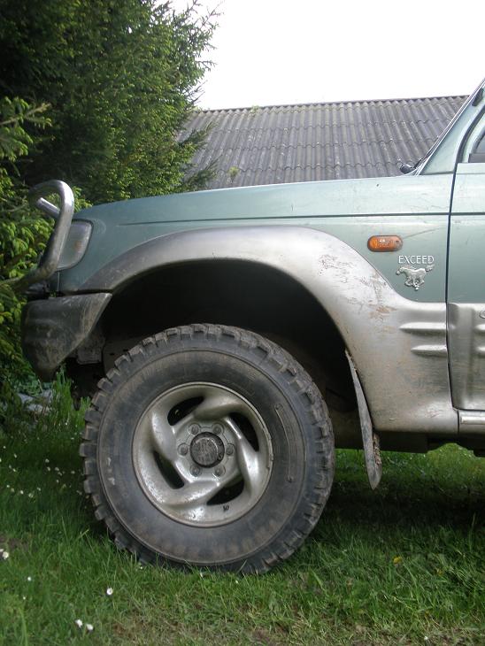

olči ..vono by to sneslo ají těch -20 et je to vo 8mm víc ven to už by bylo pjekný
nebylo by to tak utopený a zaujalo by to a bylo by to průchodnější...jenže!! bys musel porát mej auto tedka mám porát něco na střeše

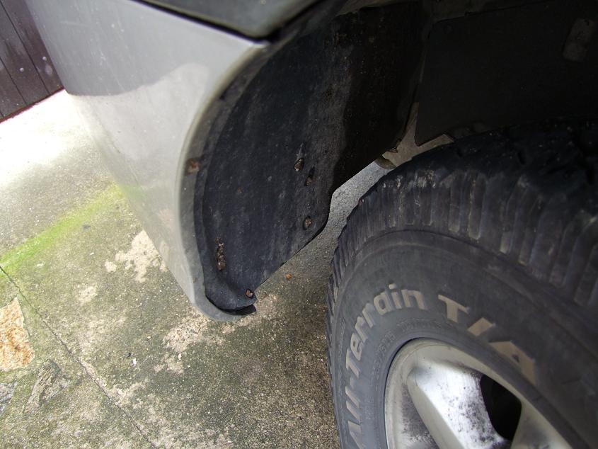

A Karle mozno(urcite) ma vplyv sirka disku,ked mas 6" disk a siroku gumu,tak ma vacsi priemer ako ta ista guma na sirsom disku(v mojom pripade 7") nejakeho zkrizenia pneu vpredu sa nebojim,je to tam len plast,ma sa to kde poddat,podstatna je zadna cast blatniku,tam je plech,dokial je tam miesto,je to OK.

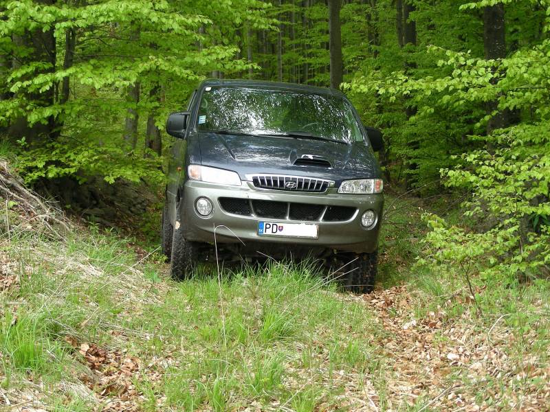

Tak som ho zobral prebehnut do hor,tvrdy,makky podklad,trava,listie,na redukovanu jednicku si na volnobeh len tak vyhraval hore kopcom ani nepodhrabol
ale nejake zasterky bude treba nahodit,zasiera to boky
a teraz ked som mu zhodil dolu aj tie priblble naslapy este viac
Z 12 srobov som 8 odtrhol,tak boli zahrdzavene

Dnes som prichytil tie tzv. plastove podblatnicky a zaroven skontroloval tie volne rozmery medzi kolesom a podbehmi a je to len tak tak
cca 1cm pri vytoceni na stranu
urcite v dalsej etape pojdu prec,dam tam poriadne hlinikove s nejakou gumou na povrchu(proti hluku). Co sa tyka ochrany podvozku mam navrhnuty jeden system,bude to kombinacia nizkoprofilovych naslapov v tvare rozsirenych prahov,ktore budu cez celu sirku auta a zaroven budu sucastou ochrany prevodoviek.Uchytene budu na rame a nie na bocnych plechoch karoserie,lebo tam je ta pevnost len symbolicka a cele to opancierujem nejakym 5mm hladkym hlinikom. Este aj trojuholnikove ramena odspodu,vsetko,kde by sa mohol podvozok "zahryznut" do zeme a znemoznit tym jazdu(krasny hladky spodok ako na rallye vozoch) Ale to az na buduci rok,tento nebude cas.
