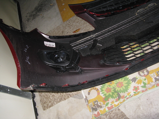

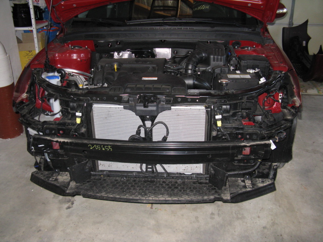

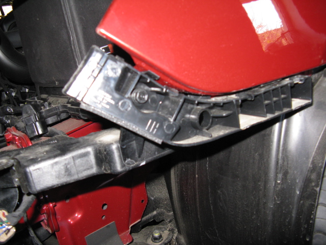

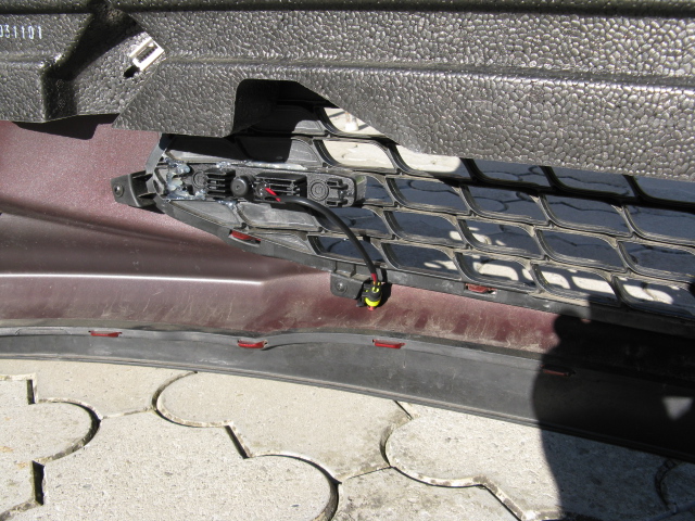

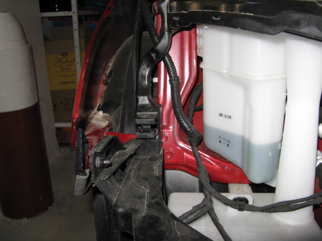

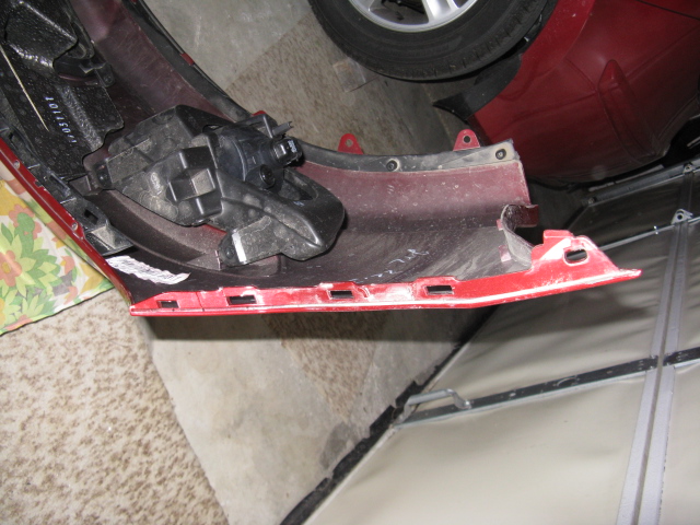

Postup montovania DRL NSSC 506HP -šikmé 12 stupňov: Auto vyparkovať prednými kolama na 10cm vysoké podložky. Nárazník pod svetlami zamaskovať krep.samolepkou. Odmontovať svetlá- 3 skrutky, ťahať dopredu opatrne. Tu je vynikajúci návod: https://www.hyundaiclub.net/viewtopic.php?f=83&t=21153 Odmontovať nárazník - 10 štuplíkov a dve skrutky v blatníku, odpojiť hmlovky, opadrne oddeliť nárazník od blatníkov. Tu tiež doporučujem prelepiť lak hrubšou krep. izolepou a pomáhať stláčať zhora 3 zuby postupne plochým nástrojom, ktorý som výstruhal z banbusuvej rúčky z cirokovej metle.
Vyrezať otvory jednostranným plátkom na kov a diery dopasovať. (10 x primerať). Namontovat DRL a prilepiť do masky polyuretanom (Lepí sa s ním predné sklo na autá)- alebo aj teplou aranž. pištolou. Vyrobiť vhodné FeZn plechové držanie 4ks a priskrutkovať 3mm/12 samorezkami -predvrtať opatrne 2,4mm dierky do rebier masky.
Skrátiť náporové navádzače aby nenarážali do DRL.

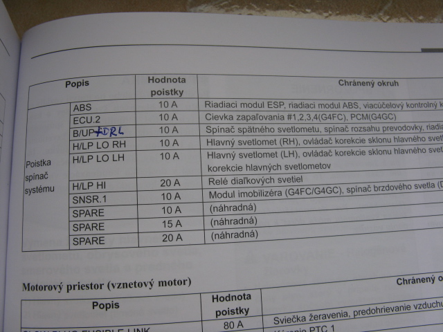

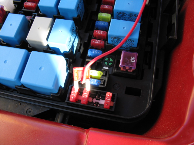

Odstrániť fajku z konektora Ľ. svetla. Naletovať žltý káblik DRL na zelenočierny kablik obrysového svetla cca 3 cm od konektora hlavného svetla. Zaizolovať a nahodiť fajku konektora. Pripojiť kostru pod jestvujúce kostrenie na aute. Červený káblik DRL (plus) pripojiť skúšobne na baterku +. Musia DRL svietiť. Ak svetlá na baterke trvalo svietia treba napojiť červený DRL na 10A poistku cúvacich svetiej v motorovom priestore. Táto poistka je zapojená cez spínačku. Namontovať nárazník, hlavné svetlá, pripojiť hmlovky, pripojiť otváranie lanko kapoty , zatvoriť poistky. Neodpájal som baterku, nebola potreba.

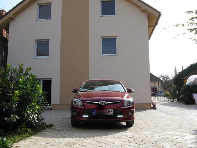

NSSC 506HP

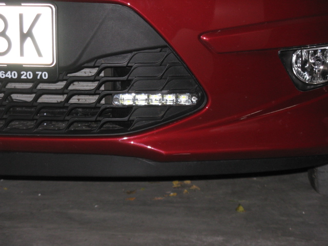

NSSC 506HP

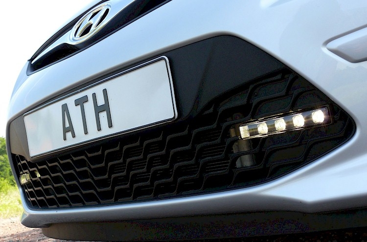

Na fotke ATH je svetlo so 17 stupňovým uhlom. Sú údajne špecialne určené pre autá ako Hyundai i30 po roku 2010 a majú ich aj na Slovensku - Ich cena je o 200€ vyššia ako u 506.
Ešte poznatok: Poistka DRL v skrinke pri vodičovi je pod stálim napätím a teda nepoužitelná pre externé DRL.

Tak som aj ja podľahol tomu pokušeniu a objednal som okrúhle 7 cm DRL. Chcel by som poprosiť, či by nebol podrobnejší návod na demontáž predného nárazníka, prípadne detailnejšie foto uchytenia nárazníka k blatníku. Uvažoval som, že skúsim demontovať ten spodný kryt (vyzerá to ako včelý plást), ale asi sú tam skrutky zospodu, ale aj zvrchu- za nárazníkom, tam to asi nejde.
