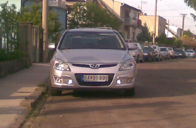

Takto to svieti
- A3 ZA OSTREHO SLNKA.jpg (80.1 KiB) Zobrazeno 10744 x
- A2 ZAMRAČENE.jpg (124.66 KiB) Zobrazeno 10744 x

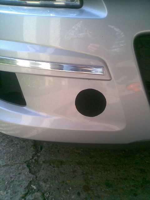

Po stránke mechanickej montáže to bola fuška.Ja som z ponuky svetiel volil okrúhle aj preto, lebo som nechcel nechať vyrezaný otvor bez prekrytia.Po čase by sa totiž začal olupovať lak.Na prekrytie som použil tesnenie filtra myslím že Š 120 a okrúžok priemeru 75mm prierez 5mm.Jediný prístup bol po demontáži hmloviek.Umiestenie vyhovuje predpisom.Svetlá majú žiaľ rovnako dlhé káble od riadiacej skrinky, ktorú som primontoval vlavo, takže ledva mi to vystačilo k pravému svetlu, zatiaľ čo lavé má zmotanú rezervu cca 40 cm.Posielam ti foto cez demontovanú hmlovku, uvidíš tam rovinu, na ktorú som to montoval.V skutočnosti je tam o polovicu menej miesta ,ako sa zdá, ledva som tade prestrčil ruku.
Ak sa rozhodneš, pošlem ďaľšie foto a rady ako postupovať (NEPOSTUPOVAŤ).
Čo sa týka straty záruky, museli by mi dokázať, že záručná vada vznikla mojim zásahom.
