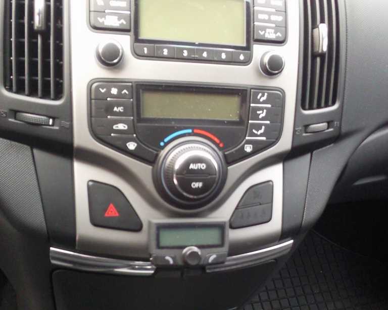

Zdarec jdu si nechat namontovat Parrot ck 3100. Mám si rozmyslet kam dát display. Muže sem někdo hodit fotku jak má namontovaný display v i30??? Díky.
AleKa82
Příspěvky: 168
Registrován: 23 led 2012, 13:02
Re: Rádio,bluetooth,handsfree
Příspěvek od AleKa82 »
Já mám stejného Parrota. Původní majitel nechal přilepit ten ovladač pod ovládání automatické klimy nad tu malou přihrádku s dvířky. Člověk se ale musí k tomu ovládání trochu natahovat. Fotku teď bohužel nemám u sebe. Jinak borci při montáži pěkně orejpaly ty plasty (při demontáži středového panelu), takže jsem po stranách vedle Parrota nalepil ještě široké choromové pásky. Šrámy nejsou vidět a vypadá to docela dobře. U CK 3100 dej bacha na ty dvě ovládací tlačítka. Já jsem o jedno zavadil zespodu rukou a tlačítko bylo v pr.... Celé to tam visí jen na plastovém vlásku a hodně blbě se to opravuje.

Tak až to půjde nahoď fotku.
AleKa82
Příspěvky: 168
Tak tady je to foto. Vyfoceno včera, když jsem rozlešťoval bok zadního nárazníku. Někdo neumí parkovat a já mám teď vorvaný nárazník od blatníku až dolu :cry:.

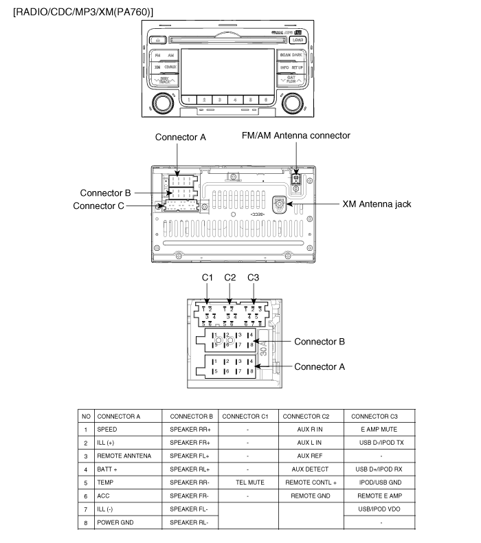

Zapojenie autoradia
Příspěvek od otozab »
Prikladam schemu zapojenia autoradia ..
