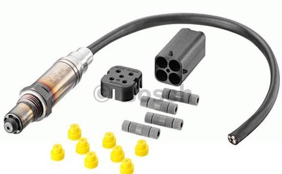

Starou Lantru mám taky , po tátovi , takže se ji zbavit nechci (automat) Sonda mi dělala taky problém a každej kdo jí potřebuje ať si napíše na meil a zašlu ji na dobírku za nákupku cca 1.500,-kč ( Pomáhal jsem rok v servise a nakupuji za nákupní ceny - se slevou ) Moje http://www.svetlomety.com , nebo meil. svetlomety.com@seznam.cz , Po dohodě můžu i jiné náhradní díly. Tomáš. ( sonda 4 vodiče Bosch č.0258986507 , pro Lantru J1 84kw 1.6 r.v. 1992 )

Nezlobse ale 1500kč za lambdu kde to žiješibisave píše:Starou Lantru mám taky , po tátovi , takže se ji zbavit nechci (automat) Sonda mi dělala taky problém a každej kdo jí potřebuje ať si napíše na meil a zašlu ji na dobírku za nákupku cca 1.500,-kč ( Pomáhal jsem rok v servise a nakupuji za nákupní ceny - se slevou ) Moje http://www.svetlomety.com , nebo meil. svetlomety.com@seznam.cz , Po dohodě můžu i jiné náhradní díly. Tomáš. ( sonda 4 vodiče Bosch č.0258986507 , pro Lantru J1 84kw 1.6 r.v. 1992 )

ad ta lambda za 1500...sice ji umim u par set levneji, ale jeho cena mi nejak silena neprijde, resp. je to bezna internetova cena a ze je to univerzal je snad videt z obrazku nebo pod kazdym odkazem tohoto produktu. Ano, osobne bych taky volil univerzalku 3x levnejsi, ale kdo chce Bosch, at si koupi Bosch. Nedelej z toho kovbojku
