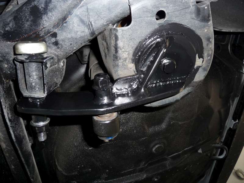

frantaservis píše: Ahoj,no,bastlíři :D by se měli podporovat,navíc vidím,že jsi to pochopil správně. Technický výkres mají v konečné podobě na laseru,několikrát jsem míry telefonicky upravoval kvůli rozložení střídavého namáhání.Mohl bych jen přeměřit hotový výrobek. Rozměry válečků/pouzder tu mám. Napiš mi na frantaservis@gmail.com Do předmětu napiš airwaves,abych věděl. Posílám Ti zajímavou fotku,říkal jsem,že by to dobrý tlumič mohl zvládnout! Ale z technického hlediska mi to i tak připadá,jako by někdo hodil anténu do studny a pak se pomocí zesilovače snažil dosáhnout přijatelného příjmu :D Podívej se také jaké je namáhání silentbloku u karoserie,to působí ten hluk a přenášení rázů. Pokud je tlumič na konci ramene,je páka jednozvratná,ale takhle.... myslím,že víš co myslím. Franta.
Ahoj Franto, mohl bys poslat foto po úpravě odspodu? Děkuji dedula

Ahoj Franto, mohl bys poslat foto po úpravě odspodu? Děkuji dedula[/quote]
Tak podívej....je to jeden z prototypů,ale na pochopení to bude stačit,F

frantaservis píše:Tak podívej....je to jeden z prototypů,ale na pochopení to bude stačit,F
Děkuji. =D>

dedula píše:
Děkuji. =D>
Kdyby ses do toho chtěl pustit,měl bys mi zavolat,všechno vidět není.F.

Tak to je super fotka hodně vysvětlující také děkuji!

airwaves píše:Tak to je super fotka hodně vysvětlující také děkuji!
Nemáš zač,poslal jsem Ti mail,máš ho? Ohledně té změny délky. F.
