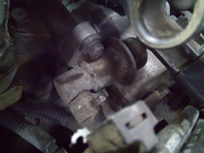

na sprej to chytne na první otočení, opravdu okamžitě. Od minulého příspěvku jsem udělal nějaké testy, takže můžu popsat. Sehnal jsem dílenskou příručku (sice anglicky), takže jsem byl schopen prověřit rezistory ve snímači teploty chladící kapaliny, na ten jsem vsázel, protože to přímo souvisí s teplotou a v Huyndai v UL mi řekli, že commonrail je v pořádku. No, jenže snímač je ok. Sundal jsem tedy hadici přepadu od regulátoru tlaku v railové liště a dal pod něj přes noc misku. Ráno v ní bylo cca 1cm3 nafty. Dnes jsem ještě odpojil hadičku od přepadů vstřikovačů, která tam také ústí, tak budu mít jistotu, odkud nafta teče. Problém ovšem je, že netuším, jestli nějaké malé množství vytéci může, či nikoli. Dle mého názoru ne, protože v railové liště té nafty není nějak moc a i malé množství paliva může razantně snížit onen předepsaný tlak (1350 pascalů). Dále jsem si všiml, že zřejmě malinko slzí těsnění pod jedním domečkem (či jak to nazvat) na vysokotlakém čerpadle. Jsem si již skoro jistý, že za problémem stojí tlak nafty, teď jen zjistit, který z těch 150ti dílů to dělá :-k
edit: ne, bez spreje je to absolutně mrtvej motor
Edit2: Tak miska pod regulacnim ventilem je sucha, nafta vyteka z hadicky ptepadu vstrikovacu. Množství by mohlo odpovídat vnitrnimu objemu hadicek. Ze me to nedošlo dřív sakra. Takže zase nic, tudy cesta nepovede. Nevím jestli mam byt rad, nebo ne. Není na vysokotlakem cerpadle také nějaký ventil kterým by to mohlo utíkat? Kdyby tak byla nejaka možnost jak v tom railu měřit online tlak...:-(

určitě řešit ten průsak u čepadla, je to ten spodní pístek (směřuje dolů) ? Podstatné je že se to může mžikově zhoršit a na 10 km ti vyleje 1/4 nádrže.... navíc je to nad spojkou a teče to do ní, tak ji můžeš lehce oddělat !

Je to ten pist nahoru. Ten regulační ventil na railu vím, ten je těsný. Ale jestli je ještě něco přímo na čerpadle? Neni v něm nějaký zpětný ventil nebo něco podobného? Jinak diky za tvůj čas ;)

Není nad "odborníky" ona ani ta diagnostika není všemocná..... najde problém, ale samotné řešení je stejně na zkušenosti toho mechanika...... když ti vstřik teče do přepadu, měl by na diagnostice vidět, že je v railu nízký tlak !!!! Pak by to už mělo jít standartní cestou, zkontrolovat vstřiky a čerpadlo..... nevím proč to neudělali?
Ten sprej je dobrý na to že pokud to na něj chytí, můžeš se soustředit jen na palivovou část a když chceš být jo akurátní ještě změříš kompresní tlaky ve válcích........

V railu po vypnutí motoru tlak okamžitě klesne. Zvlášť u první generace CR. DRV ventil na railu musí být napájený, jinak je v otevřeném stavu. Na start tam musí být určitý tlak, jinak nezačnou vstřikovat injektory. Tobě šlo vše do přepadu na špatném injektoru. Jednoduchý test inj. je, že sundáš přepadové hadičky z inj. a necháš je volně odkapávat do nějakých nádob. Všechny musí odkapat zhruba stejně, jak jeden odkape víc, tak je špatný.
