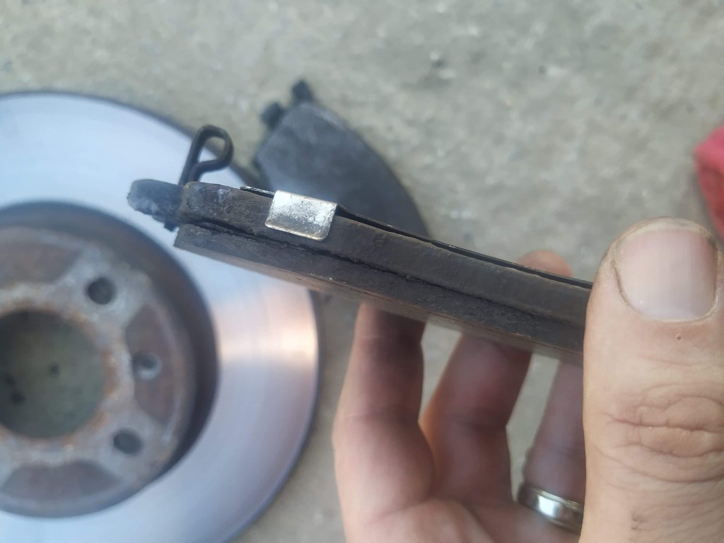

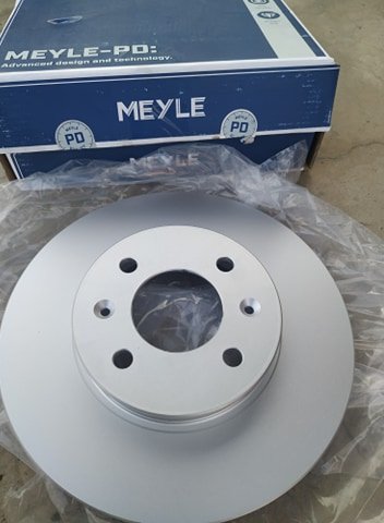

Kedze je momentalne nuda, lazat sa mi doma nechce, okolo domu este zima tak som sa pustil do repasu :hyu: Vymenene tlmice Kyb , nove pneu Hectorra 3 / tie mozem zatial po 300km len pochvalit/ a asi zajtra sa pustam do vymeny brzd. Kupil som komplet nove gumicky ,kotuce a platnicky na predok Meyle/vraj pozink./ tak som zvedavi na kvalitu, kedze predosle najskor TRW vydrzali par dni a reklamacia, potom v predu Febi zhruba 60tis a uz su na odpis jak kotuc tak platnicky. V zadu Zimmermann zatial po 60tis km vo velmi dobrom stave. Neskor mozem dat foto.

Meyle premium quality mám vzadu asi 30t km a zatím dobrý :- ze začátku trochu pískaly, ale už to naštěstí přešlo... ale docela práší :/

Mne predok neprasi takmer vobec , ale platnicky su tak tvrde ,ze znicili kotuce.. + ked som ich vcera vybral a pozeral ich stav tak uz sa aj odlepuju. Nafotim neskor a dam fotky.

tie Meyle su dobre - skoda vsak ze si si nepriplatil za radu HD. to je vyrazne viac muziky za mierne lepsie peniaze

Viem, ale neboli na sklade. Nenajazdim zatial nejak vela km, tak som kupil tieto.. Ak by som chcel priplatit tak by som asi uz siel do Zimmermannov. Momentalne najazdim nejakych len +- 10tis km rocne takze dufam par rokov vydrzia..
