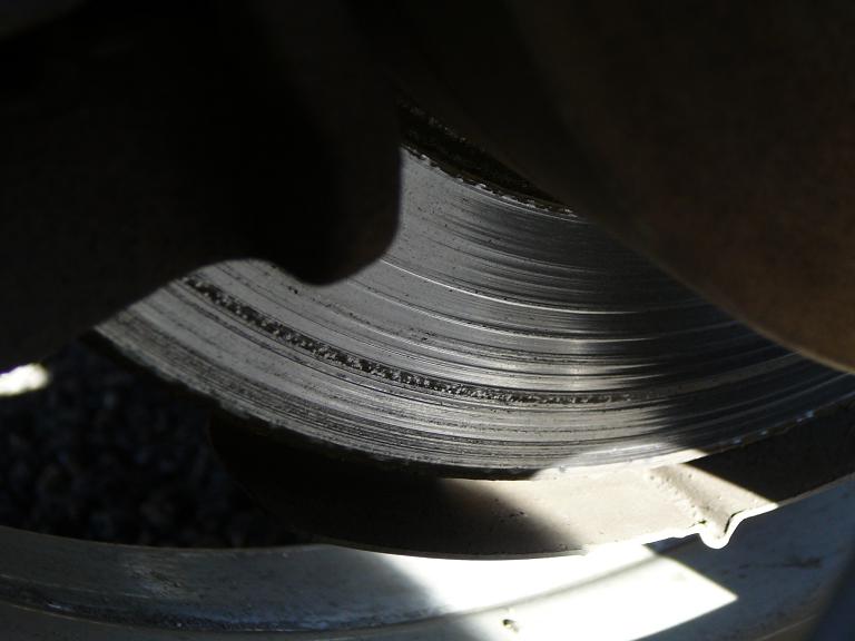

Dneska sem si všiml,při čekání na manželku před obchodem,že mám pěkně sedraný a hlavně samou rýhu zadní kotouče to vypadá jako kdyby byli z nějakýho bláta
a né z oceli.Najeto k dnešnímu dni 11 190km,zítra zkusím nahodit nějaké foto jestli tam bude něco vidět

No právě že přední sou v pohodě normálně rovnoměrně opotřebované,ale ty zadní děs ](./images/smilies/eusa_wall.gif)

Tak sem ten kotouč vyblejsknul a můžete se pokochat jak vypadají kotouče po 11tis.km
druhý vypadá stejně

To je běs, reklamuj, buď nové kotouče a destičky, nebo stočí na soustruhu a ale trvej na nových destičkách

Jo po neděli se chystám na reklamačku s rádiem tak jim to tam ukážu potom dám vědět
Re: Brzdy (upravy, vymena kotucov a platniciek)
Do staceni kotoucu uz bych osobne znovu nesel. Jednou jsem si to nechal udelat kvuli jemnymu zvlneni a po par dnech to bylo jeste mnohem horsi, malem jsem tema svyma rucickama neudrzel volant. Byl jsem upozornen, ze se material tepelne roztahuje a na kotouci jsou ruzne namahana mista a ze stocenim se vyrazne snizuje ucinnost a jedna se opravdu jen o kratkodobe reseni...kdyz si uvedomim, ze jedna z nejdulezitejsich soucastni na aute jsou brzdy, resil bych to pouze vymenou. Pak napiste, jestli vam ty zryhovatele kotouce bezplatne vymenili, ale spis pocitejte s tim, ze si je zacvakate.

Hardcam po 12 000km takto kotuce nesmu vyzerat.. takze je to jednoznacne chyba na ktoru sa vztahuje zaruka, dufam ze sa jarik nenecha odbit nejakymi naucenymi kecmi zo servisu
