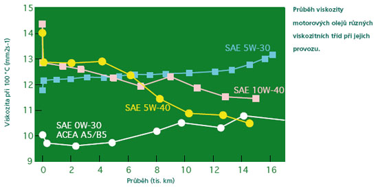

Byl tam LL olej 5W30 A3 což je lepší volba než ten Váš 5W40, který rychle zdegraduje (střihová nestabilita) a po najetí 6-8 tis km mu výrazně klesne viskozita, což je obzvláště výhodné v letních vedrech :roll: . Měnil jsem 1x ročně při nájezdu kolem 25 tis. km (při jízdě s převahou města bych to samozřejmě zkrátil na 1/2). Kdybych měnil olej každých 5 tis. km, tak mě to auto sežere. Jízda hlavně meziměsto, trasy > 100 km, žádné courání a s občasným vytáčením do červeného pole. Takhle nevypadaly jen ventily, ale i hlava motoru. Poznámka k benzínu a VIFu byla určena těm, kteří věří že tato kombinace jim zaručí čistý motor. S MPi vstřikováním by ty ventily vypadaly jinak pane Chytrý. S Vaším nájezdem a znalostmi si s tím můžete hrát, ale já potřebuju jezdit.

Viskozita olejů:
Zdroj : https://www.oleje.cz/clanek/Vlastnosti- ... -Viskozita
To je pravda, ale jen z casti. Zalezi totiž na tom, z jakých základových oleju jen olej vyroben. Cisla 5w-30, 5w-40 atd.. nic nerikaji o kvalite toho, ci onoho oleje. Plna syntetika muze byt klidne 20w-40i 0w-40 atd..
Ten zminovany 5W-30 bude mit v 99% stejny zaklad jako 5w-40, kde se kvůli cislu 40 pouzivaji modifikátory viskozity, které samozrejme degraduji jako první a tak uživatel bude mit po par tisicich kilometrech z 5w-40 beznou 5w-30.
Takze ještě jednou....nikdo z vas nemate v aute pravou syntetiku, pokud nemate olej ze základových oleju PAO nebo esteru. Mate obycejny hydrokrakovany olej. Ten je taky samozrejme kvalitni, ale není to syntetika. Protože je proste a jednoduse vyroben z jinych základových oleju.
Nikdy se neridte tim, ze například 5w-40 je plna syntetika a 10w-40 polosyntetika. Je to mýtus. kdo chcete syntetiku, vybírejte olej podle toho z jakeho zakladovyho oleje je ten vas olej vyroben.
Nehlede na to, ze pokud je například 5w-40 plna syntetika, tak nejsou zapotřebí modifikátory viskozity, takze olej si sve letni číslo drzi po celou dobu cyklu.
