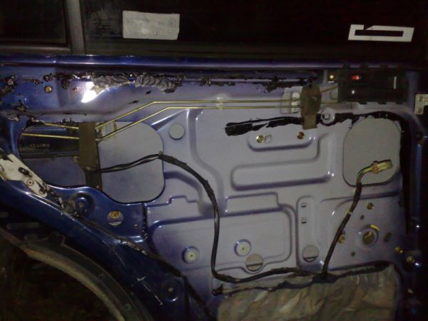

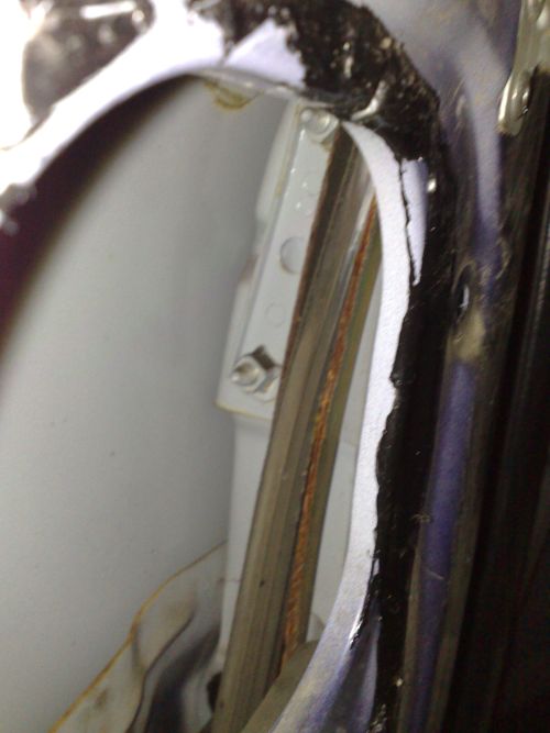

Cau. Potreboval bych radu. Chtel bych rozebrat oboje dvoje zadni dvere. Dostal jsem se pres plasty a ten igelit a nevim jak se dostat pres kastlu k mechanismu okna. Uz pres ty diry jsem videl asi 5 cm dole, ze to je zhnile. Predchozi majitel na to pekne sral.
Potrebuji proste vyndat okno, abych mohl vodici listy vycistit a promazat.
Jo a byl tu navod na demontaz zadnich dveri Lantry 94, ale spatny. Cituji "Tak zadni dvere maji srouby vmadle na dne te misky ... Jsou dva ... A zbytek uz drzi jen na plastovych cudlech .."
Ale uz tam nebylo, zboku jsou dalsi dva srouby ktere drzi vrch. Tech jsem si nastesti vsiml jinak bych je urval.
Moc dik za rady
Sry za fotky jsou z mobilu pred chvili focene. :roll: :roll: :wink:

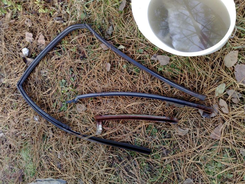

tak jsem ty listy vyndal a natrel. Jsou pekne zrezle viz. foto. Prvni dvere mi trvaly rozebrat tak hodku a ty druhe uz jen pul. Az to dam dokupy, tak udelam navod pro nekoho kdo by nevedel jak na to.
A cim to teda mazete. Staci na to vazelina, jak se tu psalo? Nebo nejaky specialni :roll:

skule
Příspěvky: 13
Registrován: 04 zář 2008, 14:14
Re: Pomóóóc, jak demontovat vodící lišty el. st. okna
Příspěvek od skule »
Mě se nejvíce osvědčila bílá vazelína. Konkor a jiné podobné mazací spreje vydržely 14 dnů a pak to zase drhlo.

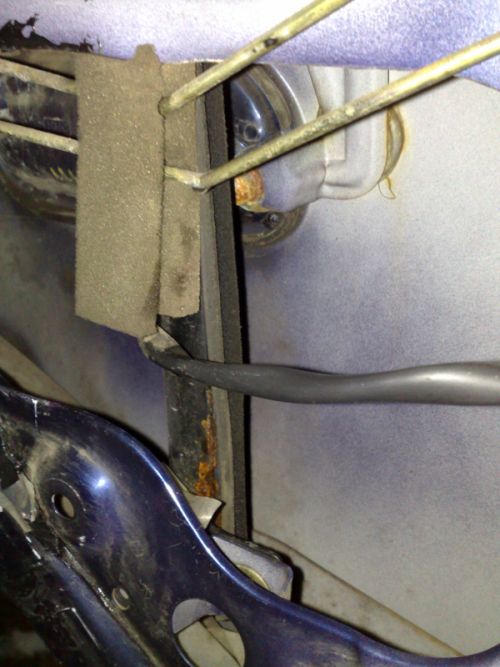

no jede to lip, ale nejak pomalu. doufam, ze neni slaby ten motorek nebo tak neco

Riddick píše:no jede to lip, ale nejak pomalu. doufam, ze neni slaby ten motorek nebo tak neco
Jestli ti to jede pomalu, tak to někde drhne. Zkus povolit šrouby co drží lišty a trošičku s je seřid. Má to trochu vůli a dá se s nima malinko hýbat.
