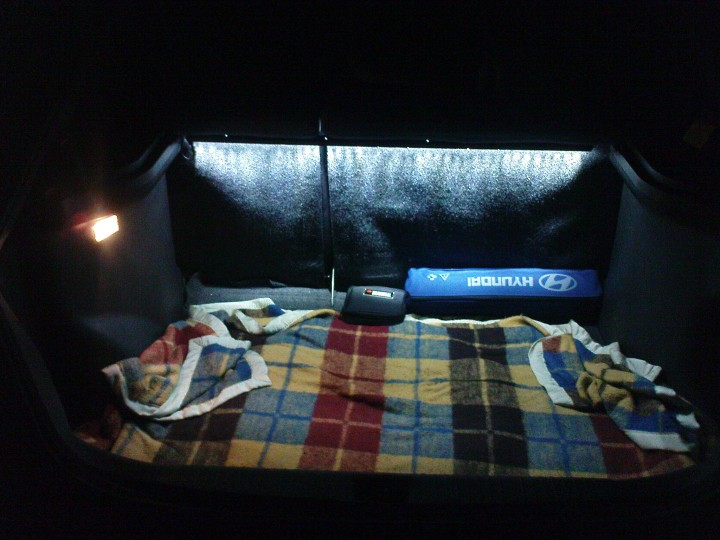

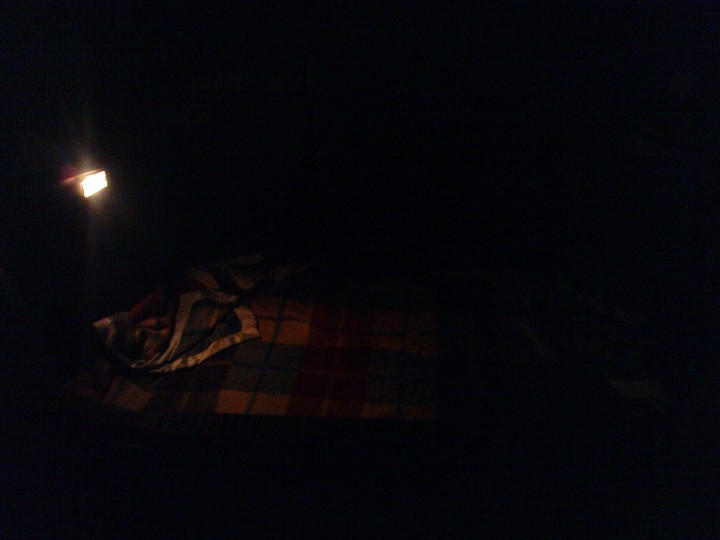

Tak vidím, že nejsem sám, kdo v kufru nic neviděl :) Dělal jsem osvětlení do Accenta z diskrétních LED a je to opravdu rozdíl. Pro představu dvě fota s uzamčenou expozicí, byť oko vidělo lépe :) Původní 5W žárovku jsem pak odpojil, LED mi berou cca 2W a nehrozí, že by mi baťoh nebo taška "zalehly" světlo.
Původní světýlko
Původní světýlko
s LED
s LED

Haer: máš to perfektní, takhle nějak si představuji nasvícený kufr a ne že tam tápu po tmě rukama kde co je

Na osvětlení kufru je to perfektní :D Do světel bych to nedal. to mi připadá jako tuzink, ale tohle je dobrý. Ani bych neřekl, že to může takhle pěkně osvítit kufr. Asi to tam také dám. Děkuji za nápad :wink:

Moc pekné... A čo napojenie? Dal si to na pôvodnú kabeláž starého osvetlenia kufra?

Díky za slova chvály :) Tak snad abych ještě přidal něco o provedení.
Lišta s LED je chycená na suché zipy (mám ji na zadních sedačkách, ale dá se přichytit i na krycí plato), má svůj konektor, aby šla odpojit a sundat, kdyby bylo třeba sklopit sedačky. Štáva jde z původního světla - udělal jsem dva konektory (samec-samice), které propojují původní napájecí konektor a původní světlo a "kradou" napájení do lišty. Kabel je uvnitř omotaný tlumící folií kvůli klepání, pak vyvedený škvírou mezi plasty. Ale přemýšlím, že bych konektory propojil zpět a udělal odbočku jako náhradu žárovky.
