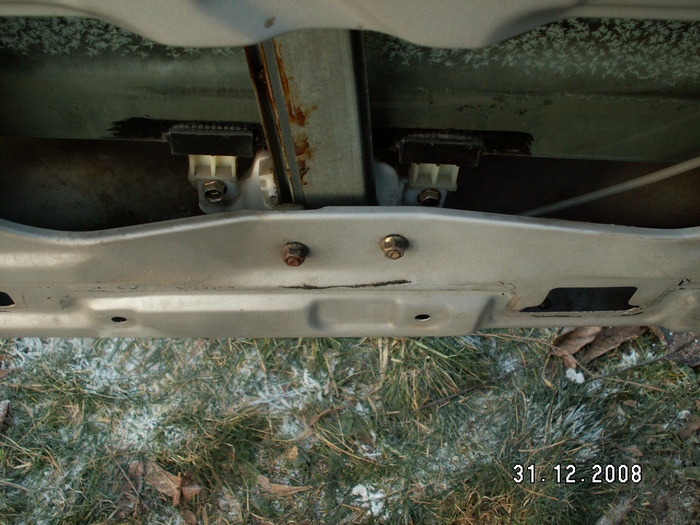

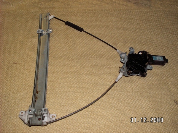

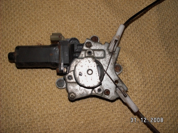

Po odstranění čalounění sjeďte s okýnkem dolů tak, aby se vám dobře oddělaly dva šrouby, které drží okýnko. Pak odpojte elektrický konektor který vede od motorku. Odstraňte tedy dva šrouby které drží okénko, pak čtyři matky které drží středovou vodicí lištu a nakonec tři poslední matky, které drží motorek. Jakmile máte tohle hotový, můžete celej komplet vyndat.
