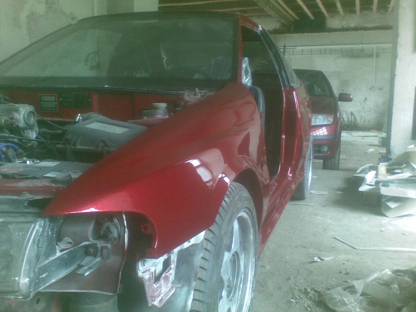

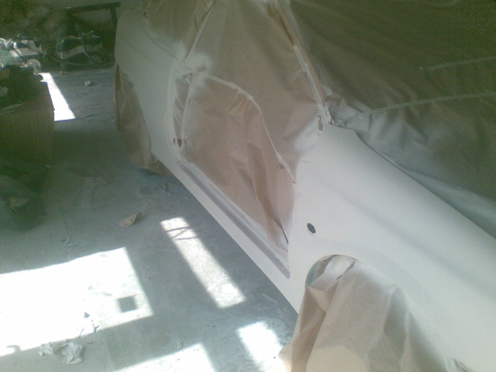

[tak panove dalši čast hotova a přisti patek ten zbytek
(146.94 KiB) Staženo 166 x
(200.14 KiB) Staženo 169 x

=D> to bude peknyy.. ted jeste otazka: co budes delat s naraznikama? nechas originaly? bylo by skoda to pokazit nejakyma obludama :lol:

Ahoj prosimtě ty nárazníky máš určo vlastní výroby vid?????

skoro všechno je moje ručni prace jen lak dela firma
