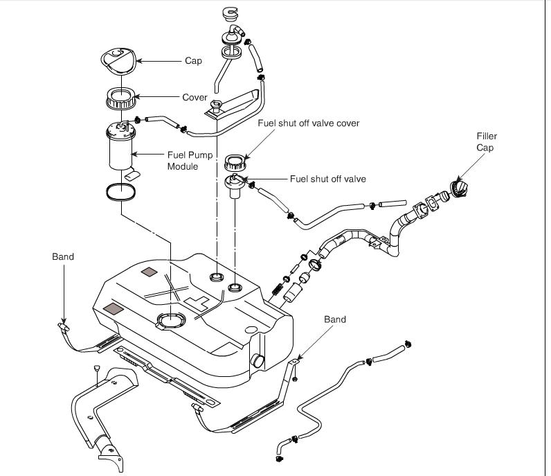

zde se jukni
Bez názvu.JPG (56.07 KiB) Zobrazeno 1974 x

Čerpadlo najdeš na nádrži, jak je na obrázku, je to takovej černej haj... Tušim že k němu vedou 3 dráty. Ty odpoj, měly by bejt pověšený na konektoru. Když to nezabere tak si nejdi schema instalace, najdi si tu jednotku a změř DMM jestli někde není šlus proti zemi. Ještě to může dělat proseklej drát proti kostře. Pak jedině dát 30A pojistku a uvidíš kde byla chyba, ale to je ruská metoda :shock: :evil:
