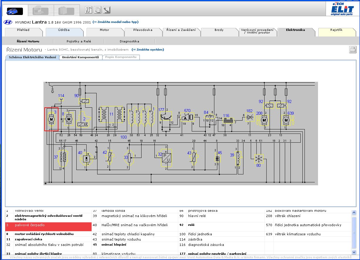

Jestli Ti pomůže takové schéma...

to mas Workshop 2009?

zahyx píše:to mas Workshop 2009?
To je Vivid Automotive data 2007 build:1.4.0.021
