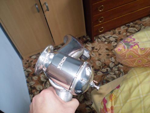

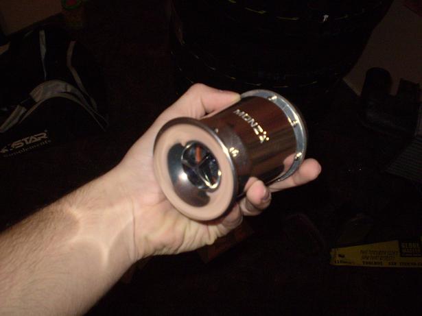

moje reseni
replika stareho bov od HKS za 2500,- sekvencni super nedela problemky piska
jinak co se prodava pistovy bov tak ty nikdo nedoporucuje treba firma bidrin
da se sehnat na dicompracing.com ale ted jsou stranky v praci nebo na autohifi forum clovek s nickem rajdlos od neho ho mam ja.

Re: Blow-Off
jj na auta s turbemzahyx píše:spis by me zajimalo jak se to montuje do normalniho motoru:) to je v podstate na auta s turbem ne??
pri sundani nohy z plynu bov odfoukne tlak (vzduch) aby se nevracel pres lopatky turba ven a tim mu prodluzuje zivotnost.montuje se mezi turbo a klapku

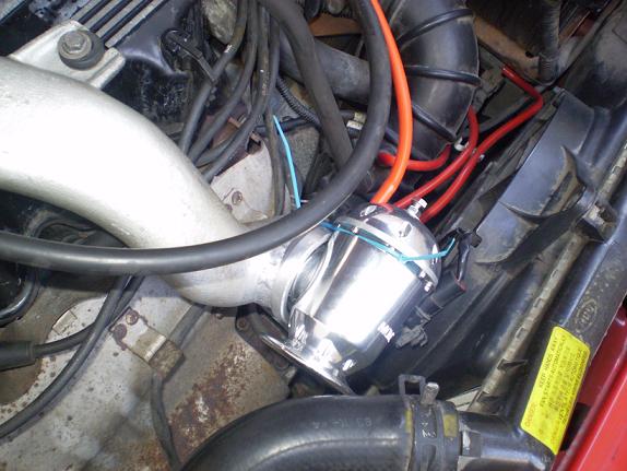

Re: Blow-Off
no ta instalace je o tom ze musis na tu hlinikovou trubku od turba ke klapce privarit prirubu kterou jsem dostal k tomu bov(ale tu co jsem dostal byla z naky slitiny takze sem si podle ty musel nechat udelat od kamose presne stejnou akorat ze z hliniku) a do ty priruby prijde strcit ten samotny bov. jinak mam ho uz asi rok a no problem:) piska krasne:)-JxD- píše:takze treba tenhle koupit? pokud se nemylim, tak je to ten stejnej, co ma LongStar...
http://aukro.cz/item527461394_blow_off_ ... ml#gallery
A jinak za jak dlouho jsi to mel namontovany?
EDIt: a jeste jsem nasel tenhle, ze vypada fajn, pujde na scoupe?
http://hpp.devel.daryl.cz/product/603-s ... --verze-ii
takze to namontovani je celkem taky prace sama pro sebe zalezi jaky mas moznosti!
ja cekal na tu prirubu asi mesic(ale byla zadaco jinak nakej ferenc za to chtel litr protoze je to prej tezkej atip a ze na to nema noze)a pak sehnat nekoho kdo vari hlinik a je to:)
a pak jeste aby se ten bov vubec oteviral tak on ma na svoji zadni casti malinkou trubicku na kterou se napojuje hadicka ktera vede(za pomoci t redukce) do podtlaku
jo a to kde ho mam ja navarenej je jediny misto kam se da narvat pokud tam chces mit tu seriovou trubku aby sla zavrit kapota!

Re: Blow-Off
ten prvni je asi presne ten co mam ale bacha on se otvira takovou gumovou sranderou ktera muze byt praskla a propoustet tlak tim padem bude stracet vykon(takze na to bacha) takze bych koupit asi novej-JxD- píše:takze treba tenhle koupit? pokud se nemylim, tak je to ten stejnej, co ma LongStar...

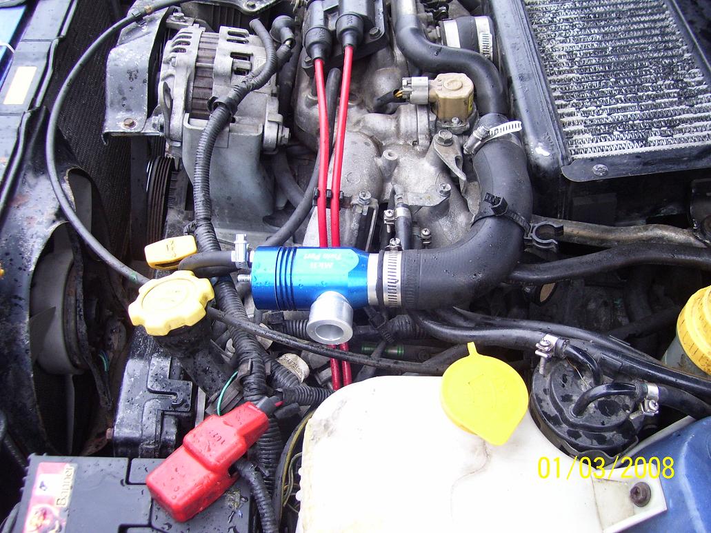

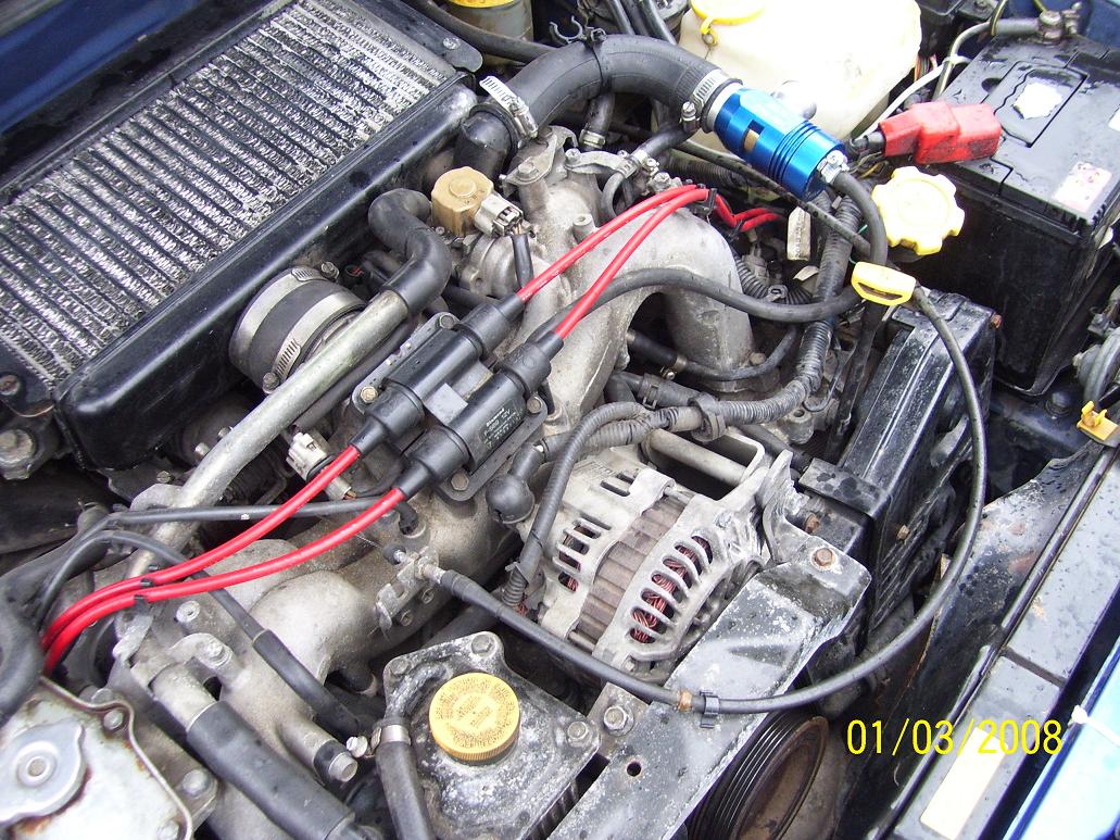

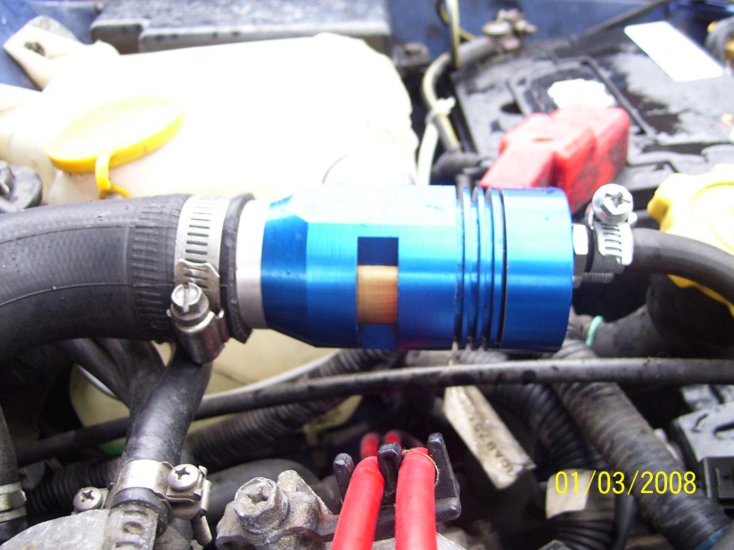

Kamarád má blow na Subaru Impreza GT (2.0 boxer, čtyřválec, 16V, 211PS), pístový typ ventilu a má tam štelování na tuhost pružiny, která ovlivNuje, kdy otevře pístek a vypustí vzduch. jednou to měl nastavené tak, že mu to odfukovlao prakticky při jakýkoliv otáčkách, pak až při max otáčkách. Pak s tím byl na okruhu a měl to nastavené právě na odfuk na nižší otáčky a auta ho celkem předjížděli, protože v okamžiku, kdy potřeboval, neměl vzduch a čekal, než se mu roztočí turbo a natlakuje potrubí...
Jinak on to tam má takhle:

Re: Blow-Off
jo, na té poslední fotce je vidět vyústění toho ventilu - přímo na nádobku na ostřikovače. A ten tlak vzduchu mu do té nádobky udělal díru, takže jsme ten ventil museli otočit směrem výstupem do kapoty a nádobku zalepit silikonem
