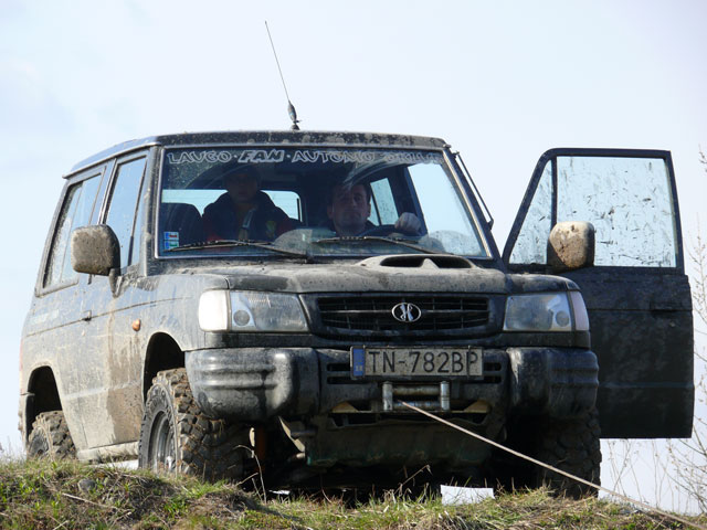

Re: Pneu
odvahu v com? v terene? tam su tieto celoplaste lepsie ako fabricke pneu. videl som uz niekolko skaredych bocnych prierazov, co je na celoprotektore ovela menej pravdepodobne. tiez pri podhusteni celoplast lepsie drzi tvar, neborti sa tak ako pneu na makkych bocniciach.
na dzip by som si dal kludne tiez celoprotektor rovnakej znacky aj vzoru, ale 33´protektory sa vraj nerobia na 15´disk a vacsi tam nechcem. tak som asi odkazany na nejaku fabricku BFG MT, alebo nieco podobne.
na obrazku vidiet vzor aj bocnicu... (btw. taham patrola...

5,5t vraj cinsky, ale taha pekne. montaz mi robil profesionalny upravca v ziline a je to fakt profi praca.
na jeepe mam 4,5t a nie je o nic horsi, vytiahnem s nim z blata takeho isteho patrola, ako aj s tym silnejsim
a keby bolo moc zle, tak mam k nim kladku, takze dvojnasobna tazna sila. problem skor je, ze obe auta su prilis lahke a tahaju sa na zabrzdenych kolach k tahanemu. musim casto hladat vhodnu terennu nerovnost pod kolesa alebo sa uvazovat k stromu.
inak, montaz navijaku vpredu ma zvlastny efekt... prestanes zapadat v smere navijaku a zarucene vzdy zapadnes tak, ze by ti pomohol jedine zadny...
toto je ale skor na inu temu, tato by mala byt o pneu...
