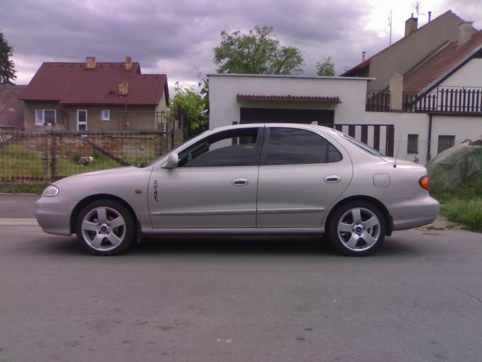

Re: TP s pneu 205/55/16
Ale vleze, ma je tam...ja jsem mel na Lantre taky 19/50 a mista tam teda bylo jeste moc.
Chvili jsem mel Lantru i na 16kach a mista tam furt bylo dost a byl to bez problemu...
15" pneu 195/50 místa je tam pořád dost
- kola123.JPG (61.47 KiB) Zobrazeno 3757 x
