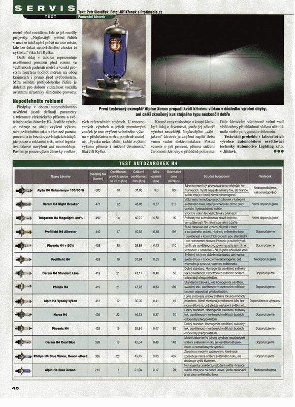

Příspěvek od rokolo »
Já mám ty TUNSGRAM Megalight a maximální spokojenost...
rovky H4_256kB.jpg (243.54 KiB) Zobrazeno 2189 x
