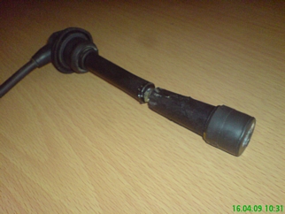

u me ten samej problem po vymene kabelu ok..ale co jsme mel za kabely po koupi to se jen tak nevidi :D ...
jo tak jsem ten kabel jeste nasel :D
