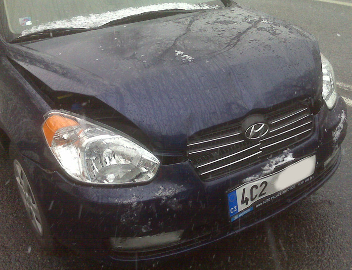

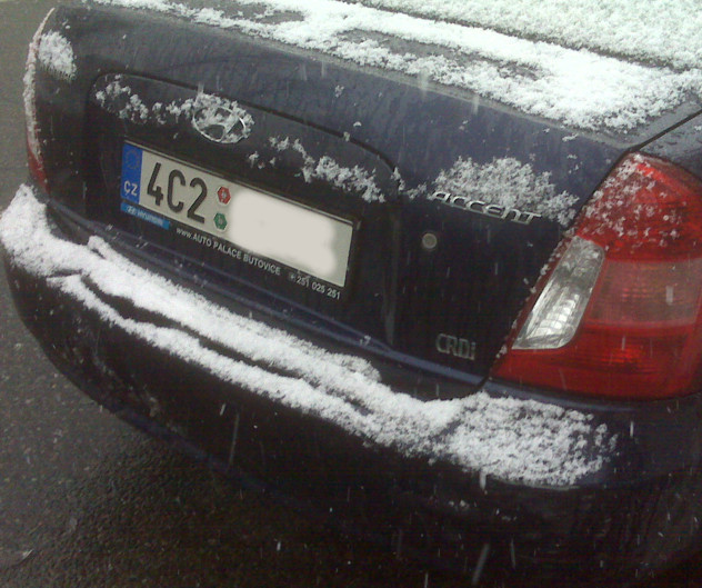

Tak mě bohužel v pátek potkala nepříjemná událost. Srazili jsme se 4 auta najednou. Já bohužel třetí v řadě, takže jsem nabouranej zepředu i zezadu. Jsem zvědavej, co mi řeknou v pondělí v servisu, protože v motoru bylo slyšet, že něco syčí, jako by unikal vzduch.
Blbý na tom je, že se to událo moc rychle a bohužel nejsem schopen říci, jestli mě první nabrat zezadu a natlačil na ty předemnou nebo jsem to neubrzdil já a ten za mnou mě jedom dorazil.

Tak to je nemilé
Ten zadek nevypadá nejhůř, za to předek nic moc...
Hnuly se přední sloupky?? A ke všemu ten motor... Jestli nebude v háji chladič#-o
No, nic veselého teda?!! Držím pěsti, ať máš co nejmenší následky!!!
Re: Dnešní nehoda
woe, kdyby se hnuly "A" sloupky, tak proti accentu pořádám demonstrace. chladičům asi taky nic nebude. Jedině stěna. ta je reálná.
