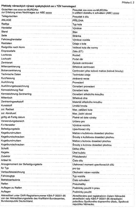

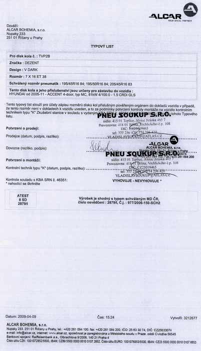

Pánové, tak jsme byl tento týden nechat zapsat alternatívní alu-disky a pneu na dopravním inspektorátu a byl jsem mile překvapen jak rychle jsem byl odbaven:
1. musíte mít typový list od alu-disků (musí být od společnosti, která má povolení dovážet a schvalovat do ČR alu-disky seznam je myslím na http://www.mdcr.cz)
2. na typovém listu jsou uvedeny rozměry pneu, které je možné použít na vozidle ke kterému je typový list vystaven
3. mít sebou velký technický průkaz
4. vyplněnou žádost o změně k vozidlu (stejné jako když namontujete tažné zařízení)
5. v této žádosti rovnou vyplníte vlastníka vozidla, vin, spz atd. a do poznáky požadavku změny vyplníte text: žádám o zápis alternativních alu-disků a pneu, dle typového listu.
6. pokud máte štěstí a je před vámi málo lidí jste obaveni za 30min čistého času
přikládám: typový list od ALCAR Bohemia, dále přilohu a německé překlady do češtiny(je to jako druhá příloha typ. listu)
omlouvám se, ale nějak jsem zapoměl udělat kopii velkého techničáku a poslal jsem ho již na mou úvěrovou společnost, tak přiště to okopčím a přiložím.
Jinak jsem to měl naprosto bez problému a předem jsem si volal na inspektorát zda mám přistavit auto a technik mi řekl že nemusím, stačí jen doklady a příslušný typ. list.

- priloha_1_2.jpg (29.12 KiB) Zobrazeno 1695 x
- priloha_1.jpg (85.91 KiB) Zobrazeno 1685 x
- typovy_list.jpg (32.76 KiB) Zobrazeno 1686 x

Tak, ještě ta poslední příloha překlad.....
- priloha_2.jpg (61.23 KiB) Zobrazeno 1679 x
