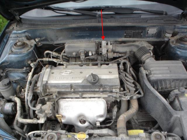

A není tam jenom vložen restriktor mezi airboxem a škrtící klapkou, kterej by omezoval průtok vzduchu a tím snižoval ten výkon? Bych se teda divil, že by vyráběli různý brzdový čelisti..... Je možný, že u nás se prodávala nějaká základní verze, která měla 66kW a nebyla vybavená ABS....

Ano, např.
u starých Accentů byl vložen takový plíšek, který zmenšoval průměr sání a tím snižoval výkon, kdyžtak pošli foto škrtící klapky, většinou je to vidět, jestli tam restriktor je nebo ne..... Ty čelisti, to je teda zajímavý, já bych tipoval, že budou stejný jako na 79kW......

No, foto škrtící klapky :-D Jsem v tomhle směru naprostý laik, takže vůbec nevím, kde škrtící klapku hledat :-(

Tady by mohl být ten restriktor, ale překvapuje mě to, u Elantry jsem o tom ještě neslyšel.....

Rybář píše:Tady by mohl být ten restriktor, ale překvapuje mě to, u Elantry jsem o tom ještě neslyšel.....
A jak by to mělo vypadat?
Tady se to řešilo, jsou tam i obrázky https://www.hyundaiclub.net/viewtopic.p ... restriktor

Díky, zítra kouknu, jestli tam vůbec něco takového mám.
