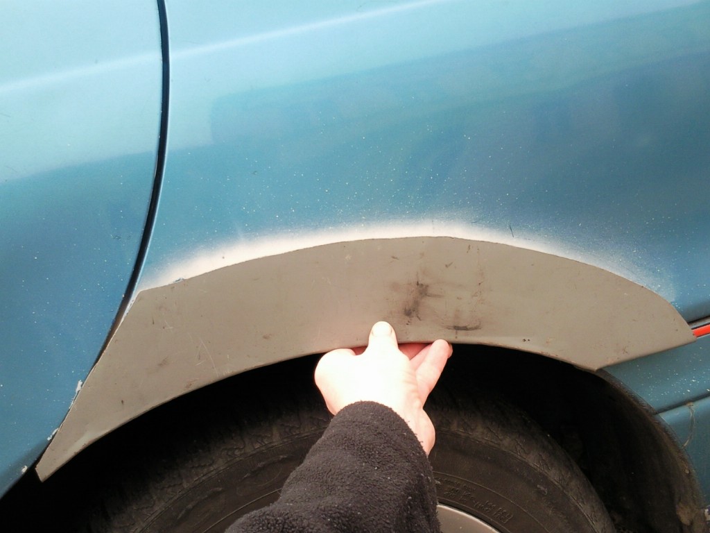

lem na lantru sa kupit neda,ale da sa vyrobit a zadara,staci trochu sikovnosti,mozna sa to niekomu nebude pacit,ale mne to staci

sak tmel dorovna, ni?
uz by som sa mal do toho pustit, skor nez odhnije cely blatnik.. teplo sa nam uz spravilo, nacase urobit sablonu z tvrdsieho papieru a mozem v robote klepkat

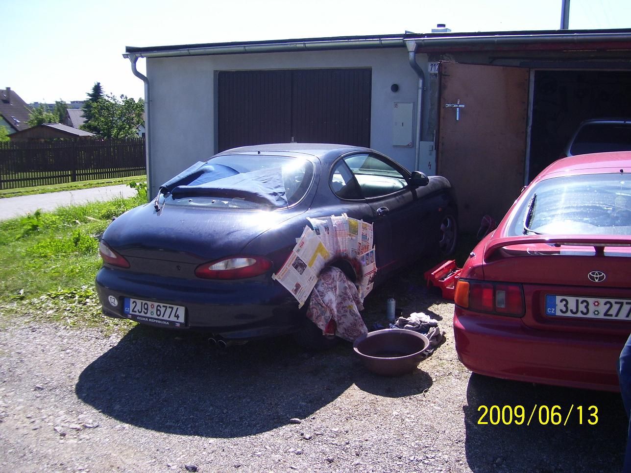

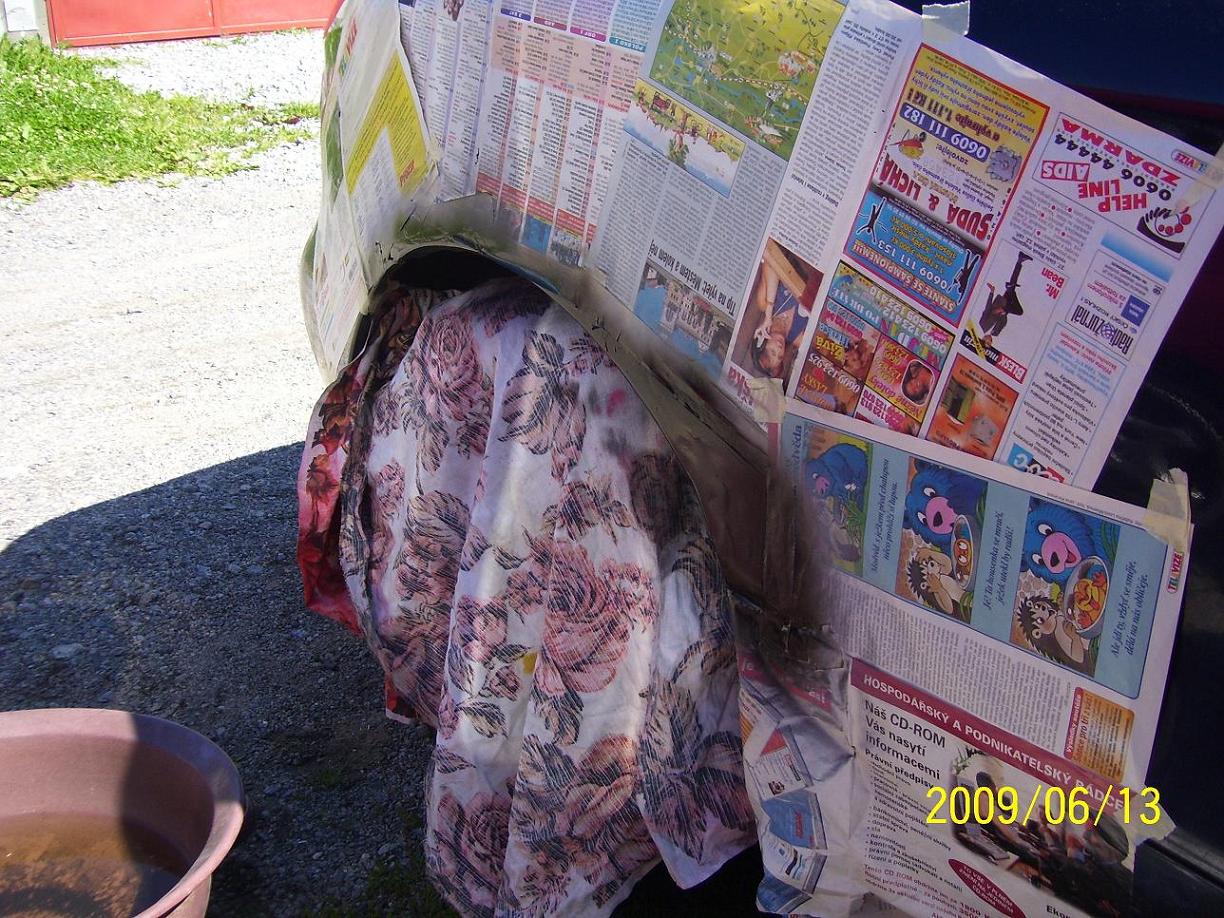

o sobotě se udělalo hezky tak jsme s kamošem řešili provizorně korozi taky. Já zadní pravý lem, on pravý prah. Prozatimní řešení - výbrus krtkem na zdravý plech, odmaštěno, zakitováno, přebroušeno, zástřik základovkou, zástřik povrchovkou..Koroze je sviňa, na druhý straně už se puchýře začínaj objevovat taky

pane, já v příspěvku psal, že je to provizorně
ex: Hyundai Coupe 2.0, 1997
