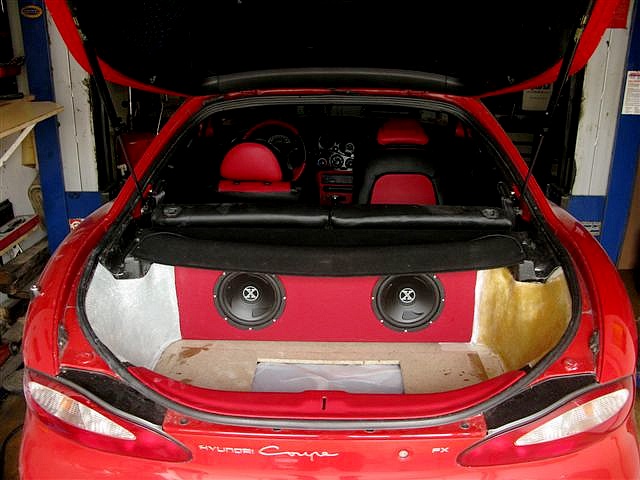

nejak jsem pozapomnel poslat zbytek fotek z toho jak jsem pokročil...

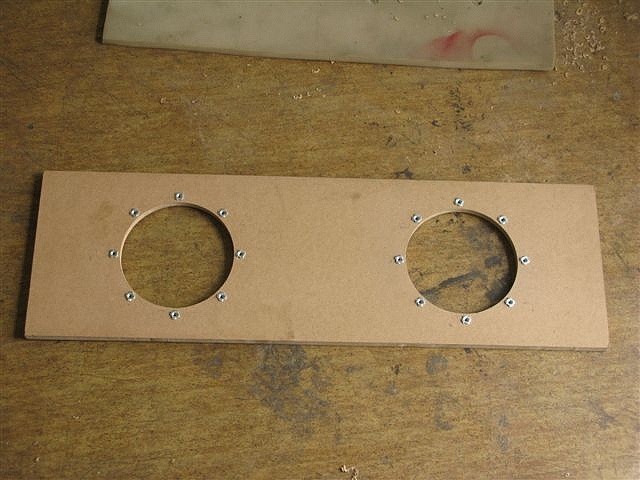

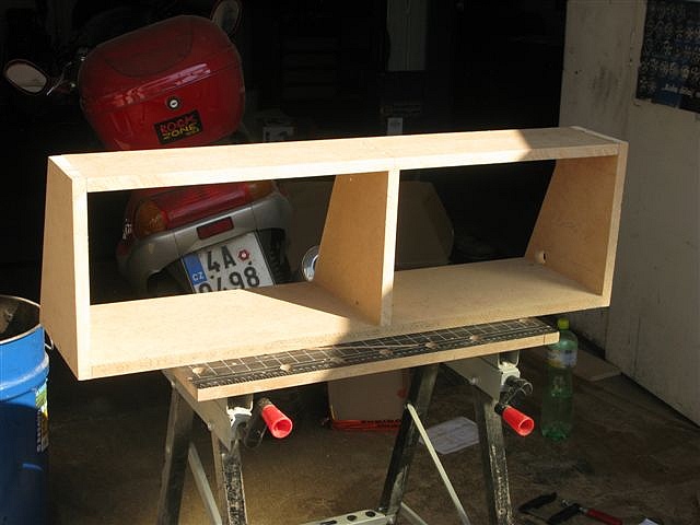

z MDF 18 jsem udělal bednu na subwoofery.. po 5 centimetrech je spojena pomoci sroubu.. Vse slepeno a nasledne sesroubovano.. zevnitr jsem box utesnil silikonem.. Nakonec prislo do bedny rouno...
K uchyceni subwooferu jsem pouzil imbusove srouby a zapichovaci matice M5
čelo bedny
čelo bedny
kostra bedny..
kostra bedny..

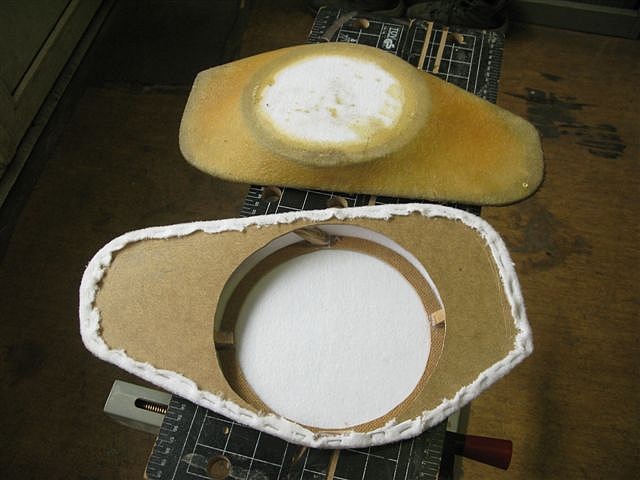

kua nejak jsem se vcera zasekl v praci, takze jsem nenahral zbytek fotek co jsem chtel.. takze zbytek fotek co jsem delal nedavno...

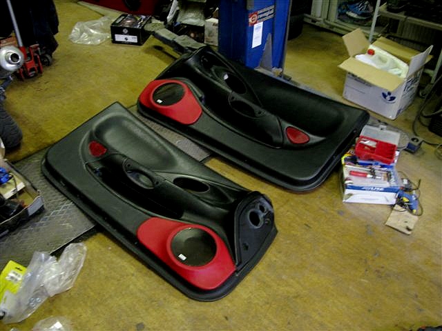

jelikoz nove repro ma vetsi rozmery,tak jsem musel upravit kryty na repro... Jsou cele z laminatu a potazene kozenkou...
laminatove kryty pred kitovanim
ocalounene kryty repra
hotove kryty na dverich

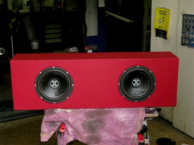

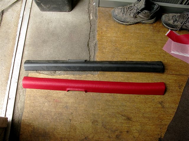

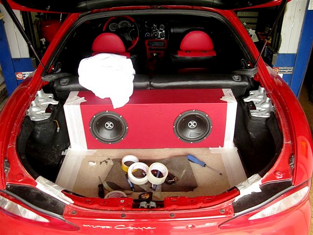

tady jsem ocalounil box na subwoofery a take jsem pri tom ocalounil naslapy u dveri..
ocalounena bedna
ocalounena bedna
orig a predelane
orig a predelane

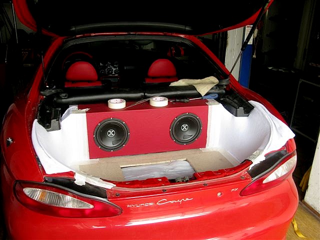

tak ocalounena bedna se nastehovala do kufru.. po bocich jsem se rozhodl udelat laminatove kryty, ktere slouzi jako odkladaci prostor.. Vse je samozrejme vyjimatelne..
Na posledni fotce je videt tvar, leva strana je vykitovana , levou to jeste ceka :)
bedna v kufru...
bedna v kufru...
natazena tkanina :)
natazena tkanina :)
bedna v kufru..
bedna v kufru..

nechces nafotit a presne popsat vyrobu tech domecku na veskace?:) jaky material pouzivas atd:)

kurna ten basacek ti do kufru sedne jak ulitej a jeste tam mas hafo mista :) Jaky si koupil predni repra vykon a jakym je honis zesilovacem? sem koukal ze tam mas dva zesiky ale nejsem si jist jestli si psal co tam vlastne mas za hudbu.

DEDe píše:kurna ten basacek ti do kufru sedne jak ulitej a jeste tam mas hafo mista :) Jaky si koupil predni repra vykon a jakym je honis zesilovacem? sem koukal ze tam mas dva zesiky ale nejsem si jist jestli si psal co tam vlastne mas za hudbu.
rozpis materialu je na strane c. 2 :)

mireceks píše:Takovy mozna blby dotaz... O kolik to auto ztezklo po tom vytlumeni? A je to nejak poznat na spotrebe/zrychleni/jizdnich vlastnostech?
Diky tomu tlumeni je to tezsi priblizne o 50kg .. :) plussamozrejme zesiky a repra a bedna..
Zvyseni spotreby jsem si nevsiml.. mam to porad priblizne stejne.. A nejak jsem si ani nevsil jestli to jede nejak hur.. pripada mi to porad stejne :)
