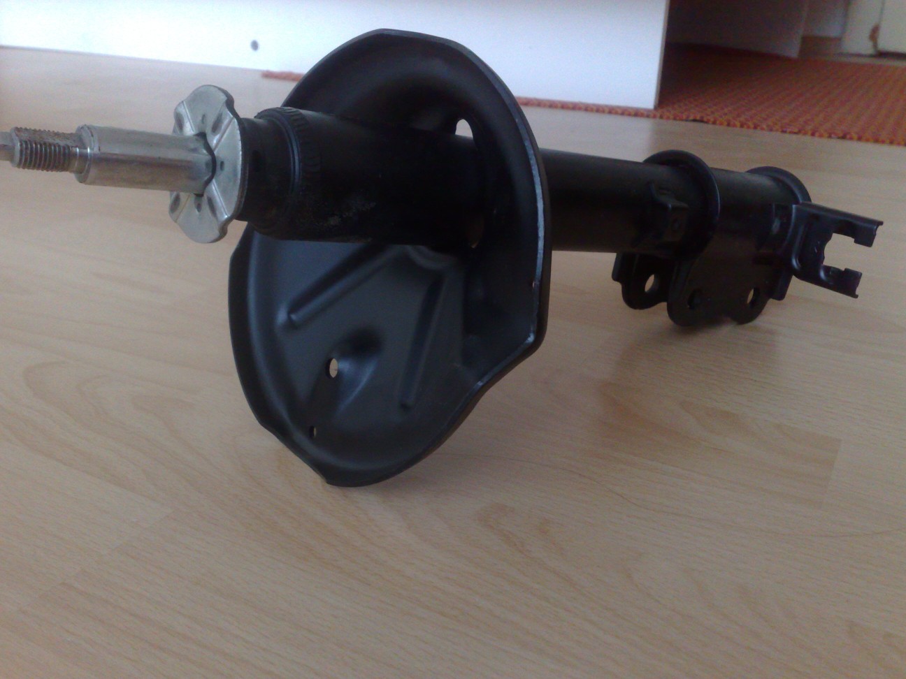

Zdar chalani.Mam problem a to ze este minuly rok v oktobry som si kupil komplet tlmice na cele auto znacka KYB.Lenze menit som chcel az dnes pretoze nebol cas a pod.Tak som otvoril krabice a tam na prednu napravu tlmice ok ,ale na zadnu nie. Su tam nejake ine nie na accent 96 x3.A ja neviem na ake auto popripade ich aj predam ak bude niekto chciet.Moja vina ze som nekontroloval vsetky krabice a ani na krabiciach nieje napisane na ake auto len cisla tam su a ja si uz nepamätam odkial som ich objednal.Viem len ze z Brna prisli.Prikladam foto.Dakujem za pomoc

tak to dohledej podle čísel v katalogu Kayaba, co jiného poradit

Zdenek76 diky moc. Velmi si mi pomohol.Uz to mam su to Premium olejove a podla katalogu Kayaba sa rozdeluju accenty na vyrobene :
od 7/94 do 5/97 a
od 5/97 do 1/00
cize predne tlmice su rovnake aj na jeden aj na druhy typ ,ale zadne tlmice su rozdielne
7/94 - 5/97 maju priemer drziaka prusiny 117mm a je jedno ci olejove alebo plyn
5/97 - 1/00 maju priemer 173mm
takze su mi nanic a musim kupit nove.Kludne ponuknite niekto kupim.
