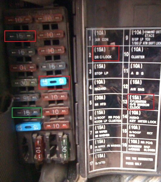

black_sheep: Fakt jsem tahal správnou (podle nálepky co je na těch dvířkách). nechal ji asi 10 min venku a zasunul a hodiny pořád jely se starým časem. Ale zkusím to s tím světlem a budu tahat další, nějaká to přeci být musí.

u me taky par minut este cas drzej, ale pravda ze ja na strope nemam svetlo zapojeny, tak jim asi vydrzi kondenzator dlouho

je to 3 pojistka od zdola na levé straně a stači to vytahnout na 5 vteřin dělal jsem to už asi 10x hodiny se ti nastavi na 1:00

Taky me ve me hrklo, nekdy pred pul rokem jsem si vyndaval pojistky jak jsem chtel, protoze uz jsem nemohl najit tu jednu spalenou :lol: , ale taky pri "vypnutym" aute :lol: . Jinak, dve pojistky, co oznacovaly hodiny jsem vyndal v 20:00 hodiny se vyply, sel jsem k autu v 0:55, abych je tam dal zpet, avizovalo se tu,ze to naskoci na 1:00 a hodiny byly zmateny stejne jako predtim cas 22:26 nastesti se ale rozjelo nastaveni, tak jsem si tech 1:00 namackal sam :D

Davepic: Díky za tip - tuhle 2. dolní nalevo jsem nezkoušel, takže prubnu. Podle toho nákresu co mám na dvířkách by to měla být druhá odshora nalevo, ale ta to asi nebude ;-)
Jinak co se týče toho vymazání paměti v Hyundai servise, tak když mi kdysi borec dával do auta audio (Accent), tak od tý doby mi pořád svítila kontrolka airbagu. Zajel jsem s tím k nám do třebový do hyundaie a borec mi to vymazal zadarmo, tak jsem byl rád.
edit: tak přikládám fotku z mobilu. Podle tý legendy jsem vytáhl ty červeně vyznačený pojistky - žádná změna. Pak jsem zkusil vytáhnout tu druhou odspodu (zeleně zakroužkováno), ale taky žádná změna. Celou dobu jsem neměl klíčky v zapalování a pro kontrolu jsem si rozsvítil světlo u řidiče (to nikdy nezhaslo potvora :-) ).
