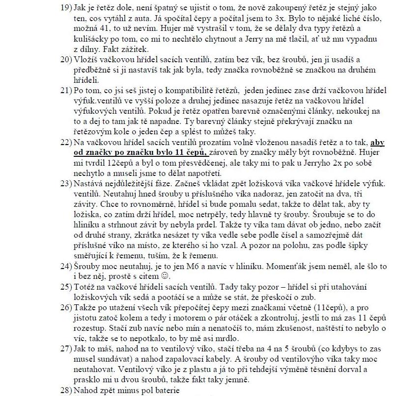

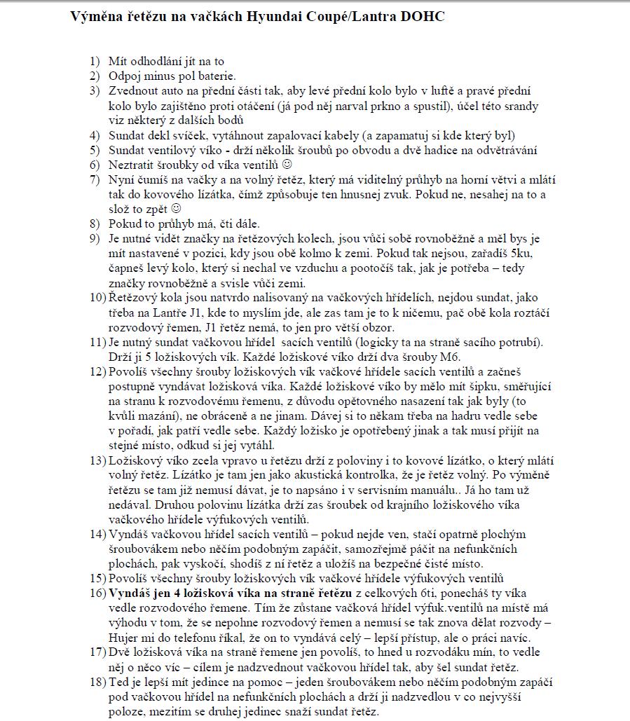

dělal jsem to, viz zde https://www.hyundaiclub.net/viewtopic.p ... 9&start=30 a shotikovi jsem dělal i návod, dám to sem. Kola se nemění, jsou natvrdo nalisovaný na vačkových hřídelích

Příspěvek od mirpie »
návod

Joker
Příspěvky: 328
Registrován: 12 lis 2005, 14:05
Bydliště: Třebíč
Re: Řetěz mezi vačky - Rada
Příspěvek od Joker »
Díky, naprosto přesně to co jsem potřeboval. Doufám, že to o víkendu zvládnu udělat.

Hoj,
tak včera jsem to konečně zvládl udělat. Díky za návod, šlo to jako po másle. Jediný, co jsem dělal jinak, bylo, že jsem motorem (kvůli nastavení rysek( točil ráčnou nasazenou na matce rozvodového kola na vačce a ne za kola. Tudíž jsem auto nemusel zvedat.
Nejhorší na všem bylo čistění hlavy a vent.víka od zbytků silikonu. Taky mi to po nasazení nechtělo chytit a už ve mě byla malá dušička, protože bylo skoro 11 večer a znova rozdělávat se mi to fakt nechtělo. Nakonec to chytlo, ale šlo na tři a zjistili jsme, že nepálí 4. válec. Zničeho nic umřel káblík. Naštěstí jsem to dělal u kamoše v servisu a našel nějaký starý, tak jsem mohl aspoň dojet domů.
Teď jsem v práci a už mi leží na stole nový svíčky a kabely, tak je tam večer hodím a bude zase vše ok.
Jinak celá akce i s otravováním kvůli káblíku to trvalo ve dvou lidech rovný 2 hodiny +-5minut.
