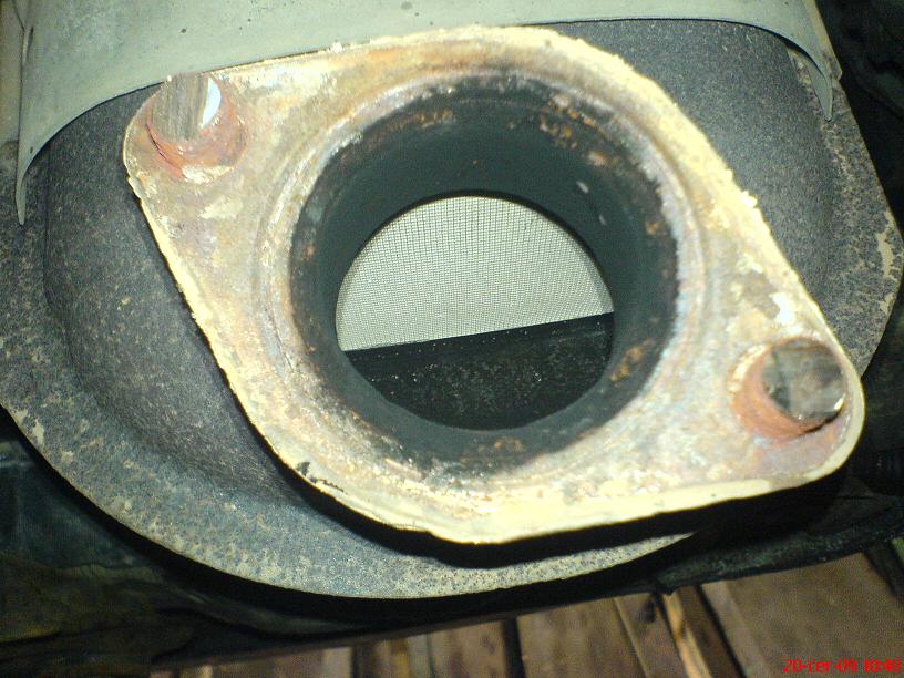

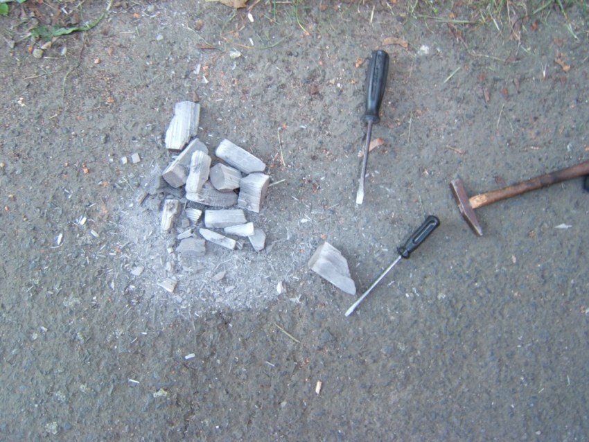

Tak jsem dnes prošťouchal kat :)
Tak uz jsem to nevydrzel a musel jsem to udelat drncel a ucpaval vyfuk
jukne te se na druhy obrazek muze to prosakovat nebo ne? je to na tomtom jedinem vyfukovem otvoru.
Hromadka katu ale zda se mi ze cela nadoba nebyla zaplna filtrem jsem myslel ze to je pocele nadobce.
- blok motoru
- 1.JPG (172.34 KiB) Zobrazeno 4291 x
- vyfukovy otvor
- 2.JPG (61.25 KiB) Zobrazeno 4291 x
- svody s katem
- 3.JPG (155.76 KiB) Zobrazeno 4291 x

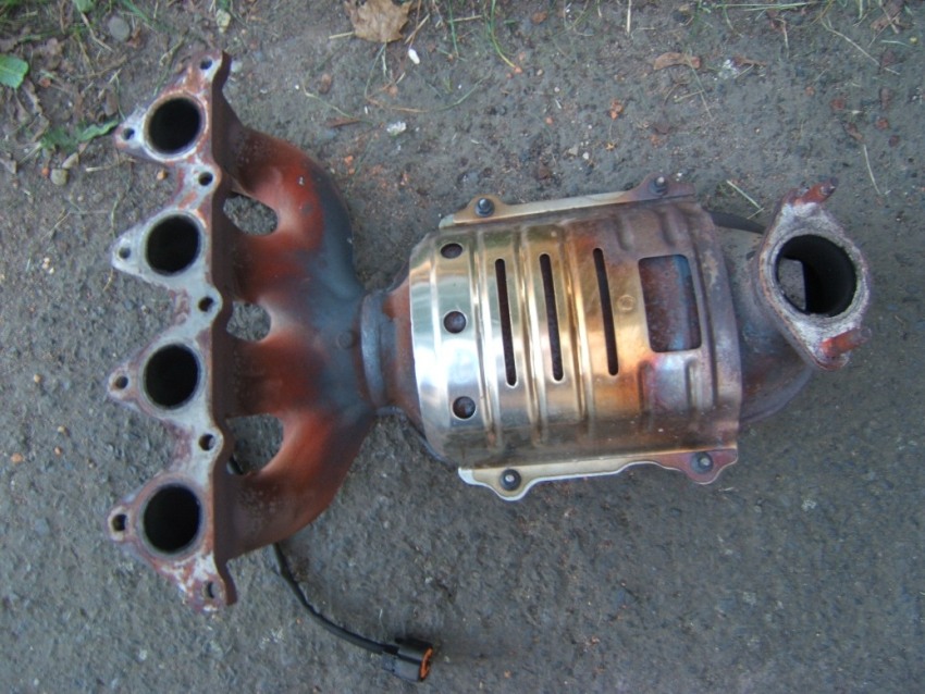

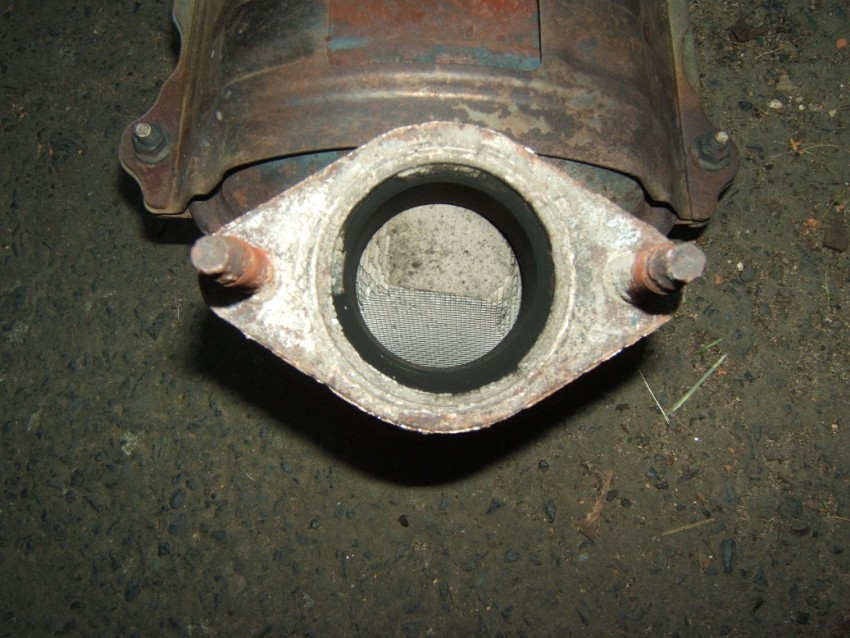

na ctvrtem obrazku je videt ucpany potruby
- ucpany potruby
- 4.JPG (148.84 KiB) Zobrazeno 4294 x
- fyltr cast katu
- 5.JPG (145.04 KiB) Zobrazeno 4297 x

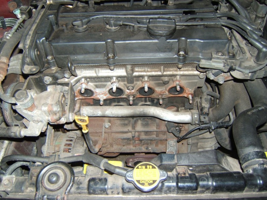

jo motorovej prostor mam spinavej asi bych se mel stydel
kdyz jsem videl motorovej prostor PhanToma tam by se dalo jist

Re: Tak jsem dnes prošťouchal kat :)
A nebude to jen karbon se zbytky paliva? Jak vypada svicka?zahyx píše:Tak uz jsem to nevydrzel a musel jsem to udelat drncel a ucpaval vyfuk

a co by tam delali zbytky paliva, co ma stim spolecna svickawildcat píše:A nebude to jen karbon se zbytky paliva? Jak vypada svicka?zahyx píše:Tak uz jsem to nevydrzel a musel jsem to udelat drncel a ucpaval vyfuk
předchozí
věrný značce :hyu: :!:
předchozí
Spatne spalovani. Tim se ti zacne usazovat carbon a to vlhky muze byt benzin s olejem. Takze treba netesnici pistni krouzky. A to by melo byt videt i na svicce. Bude cerna.A tim se zanesl ten kat.zahyx píše:a co by tam delali zbytky paliva, co ma stim spolecna svickawildcat píše:A nebude to jen karbon se zbytky paliva? Jak vypada svicka?zahyx píše:Tak uz jsem to nevydrzel a musel jsem to udelat drncel a ucpaval vyfuk

ja myslim ze to budou jen pistni krouzky to by bylo i nize na pistu

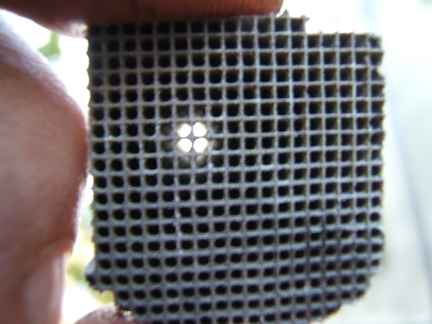

kolik to má najeto, že už se ti vysypal kat? Na předchozím autě (R19 16V, 99kW rok 91) se vysypal někdy při 140tis km, při zahřátí chcípal motor, ucpávalo to výfuk a motor se dusil a až se udusil vlastními spalinami. Protúrovalo se to na 7000ot/min a z výfuku ty zbytky vylítaly ven, ale tohle dělat fakt jen, pokud je tam novej olej. A takhle bílý to teda nebylo. Ty zbytky byly černý jak bota, místy i pěkně zdeformovaný.
Jinak na Coupé mám kat zatím ok, naštěstí...měnil jsem vlnovec, tak jsem nakoukl
- katalyzator1.JPG (95.93 KiB) Zobrazeno 4185 x
