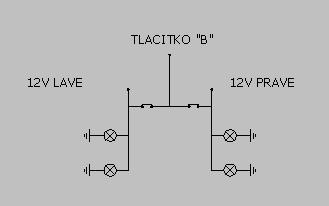

To relé je pravdepodobne záťažové rele, to znamená, že bez záťaže nepracuje.Napr.časovače na WC na žiarovku majú predpísanú záťaž min 40W aby sa rozbehli.Keď som na to napojil 5W, správalo sa to podobne.Cvaklo a ticho.Preto ti to nefungovalo ani keď si tam pripol výstup z centrálneho.Ak sa vypáli žiarovka, zmení sa spínaná záťaž a rele cvaká rýchlejšie(na potvrdenie tohoto môžeš vybrať z blinkra jednu žiarovku).Z toho by som dedukoval, že tlačítko pravdepodobne okrem toho, že zopne 12V ešte spína aj kontakty blinkrov napríklad takto:
- BLINKRE.JPG (5.23 KiB) Zobrazeno 1578 x

Re: Kde jsou dráty od blinkrů popř výstražnýho světla
a jak to mám teda zapojit? když nestačí 12voltů z centrálu?
Ak je to tak ,ako som ti teraz nakreslil,nezapojíš
,LEN PARALELKOU K TLAČÍTKU.Nevieš čo ešte spína alebo rozpína tlačítko a sme znova na začiatku našej debaty.

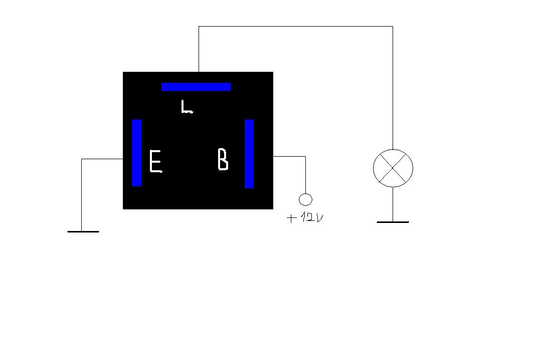

Na overenie môžeš urobiť jeden pokus.
Vyber rele , capni mu 12V na "B", ak má žiarovka z blinkru 5W *4=20W, pripoj tam jednu 21 W ako záťaž, daj mu zem a malo by ti to na stole cvakať.

ten pokus si myslel takhle?
- rel.JPG (23.11 KiB) Zobrazeno 628 x
Presne.Neviem ale, ktorá je zem L? E?
no to prave nevim co je zem ale kdyz sem to promeroval merakem tak mi to merilo z B 12v i proti B a i proti Ei30 píše:Presne.Neviem ale, ktorá je zem L? E?
Neviem, čo dalej.Možno by som našiel odvahu na pokus:
12V na žiarovku a druhý fúz(keď vylúčime B) na jeden z E, L.Ten, ktorý je priamo na zem rozsvieti pekne ziarovku. Druhý buď nezasvieti (ak má prerušené spínané žiarovky) alebo pravdepodobne zasvieti menej, lebo to bude sériove zapojenie, Rele je vybraté.
