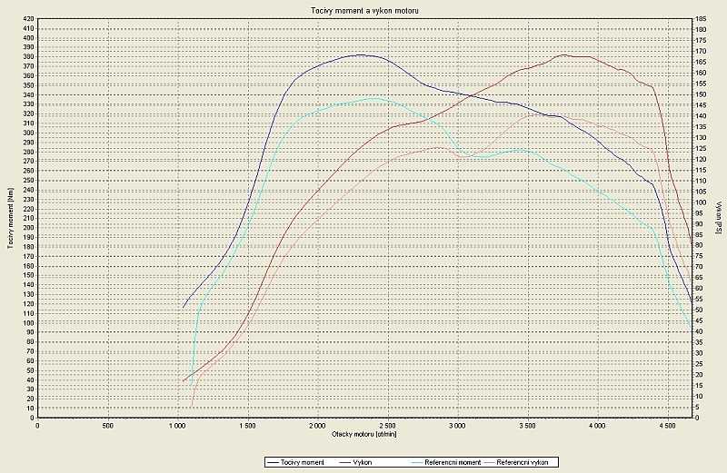

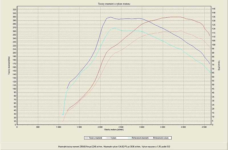

crdi 66kw.........................80-85kw a vrchol 250N.m (odhaduji)
crdi 85kw..............................93kw a vrchol 270N.m
crdi 94kw.............................100kw a vrchol 300N.m stejný rozsah jako crdi 85 ale lepší průběh
crdi 103kw(2.0).....................110kw a vrchol 320N.m

Hej Saldy, odkial mas tie skutocne namerane hodnoty?
Re: Jaky motor - nafta
Pro Laxius:
Ty grafy je těžký najít, něco jsem už dříve stáhnul z kia fora, něco je z časopisu autodiesel, ty vyšší křivky ukazujou racingbox čip, měřit své vlastní auto nedoporučuju, dostane pěknej záhul.Graf pro crdi94 tady na foru už je.
- ceed crdi2.0 103
- Ceed20 103.jpg (80.91 KiB) Zobrazeno 4839 x
- ceed 1.6crdi 85
- Ceed16 85.jpg (69.19 KiB) Zobrazeno 4839 x

akorát pozor, tyto údaje jsou od Ceedu, KIA ladí (-la) motory téměř vždy výše než uvádí v papírech, u Hyundaie to tak být nemusí přestože půjde o stejný motor
