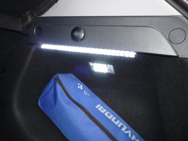

i30 osvětlení interiéru a zavazadlového prostoru.
Protože původní žárovky "SUFIT" pro osvětlení interiéru příliš hřejí a mají větší spotřebu,řešil jsem osvětlení montáží LED žárovek a LED panelů z - http://www.vpcentrum.prodejce.cz.
V kufru LED pásky z - http://www.autobest-tuning.cz/.
Foto přikládám,detaily zodpovím.

Další foto použití LED

Pekne to mas Lokoman, pacia sa mi najma tie LED pasky v kufru. Nad vodicom by som to svetlo asi nemenil, som zvyknuty na zlty odtien, ale v kufri by to urcite pomohlo. Ako daleko si musel tahat kable z tej LED pasky? Nemas nejake foto z montazi? Dik!

Jo pravda vypadá to pěkně =D> v kufru to máš přivedený z origo světýlka :?:

ja bych menil jedine v kufru, to svetylko je chaby. o tom vazne uvazuji, diky ti za tip

i30 - osvětlení v kufru
Na - http://www.vpcentrum.prodejce.cz - se dají koupit na foto přiložené redukce,která se vloží místo původní žárovky.Dále je to rozvedené dvojžilovým kablíkem 0,35 mmm2 pod tapetováním na obě strany kufru a pásky s LED jsou přilepeny průmyslovým vteřinovým lepidlem.

Osvetleni v interieru se mi libi, v kufru bych to resil jinak - respektive bud elegantnejsim resenim nebo se pokudit pasek nekam schovat. Ja dal ty same pasky do interieru, nejsou videt, ale svetla je od nich presto hodne.

ty pasky se mi nelibi, spis ani trochu. a pripadaji mi neprakticke. ovsem vymenit dosavadni zarovku za neco jineho neni marne :-)
