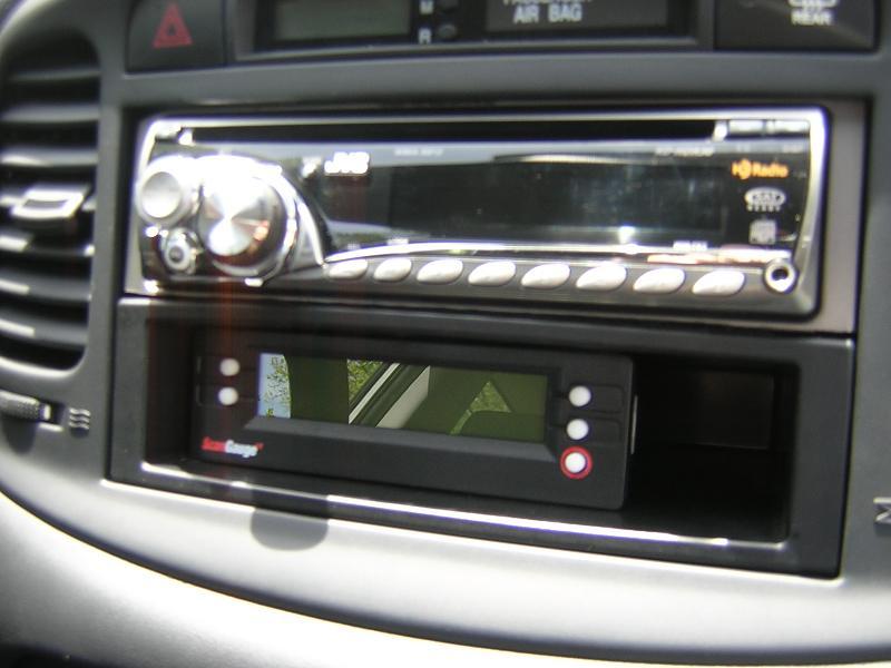

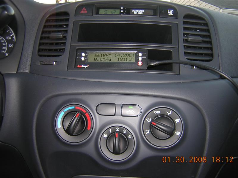

Scangauge II
Zdar
Skusali ste uz niekto nainstalovat do ACCENTA SCANGAUGE II ? web: http://www.scangauge.com/products/
Na slovensku sa predava trebar aj tu: http://www.index-q.sk/
Ja som pisal vyrobcovi , tu je odpoved:
Dear Mr. Lilko,
Your vehicle is fully compatible with ScanGaugeII.
Best Regards
Harry Vogiatzis
Telematica
Tel: +30 2610 431123
URL: http://www.telematicagroup.com
Email: vogiatzis@telematica.gr
A na nete som nasiel par foto ako je osadeny v H. Accent
Mate niekto osobnu skusenost s tymto zariadenim?

Re: Scangauge II
Vyzera to ozaj zaujimavo, ale od nas to asi nik nebude mat. Na nete si nenasiel okrem fotiek aj nejake dojmy alebo popis ako to frci v Accente?miro263 píše:Zdar

Re: Palubny pocitac
iba toto: http://www.hyundai-forums.com/t26610-ju ... talled.htm
