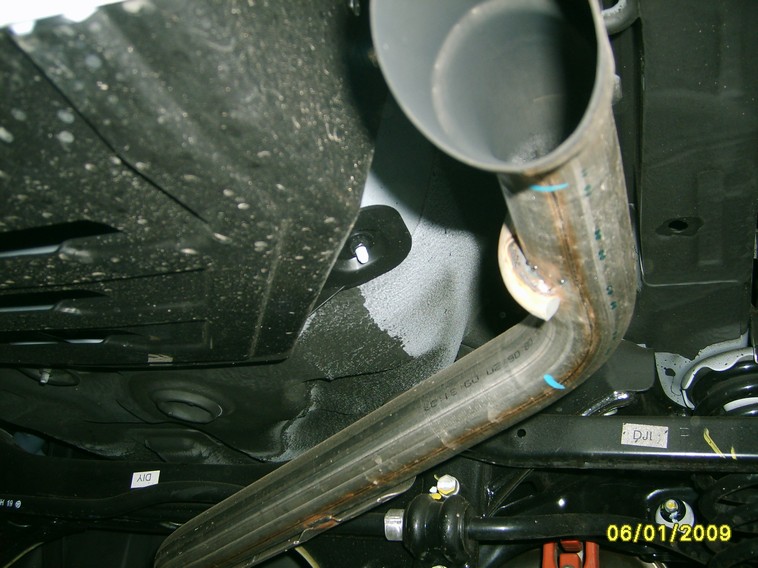

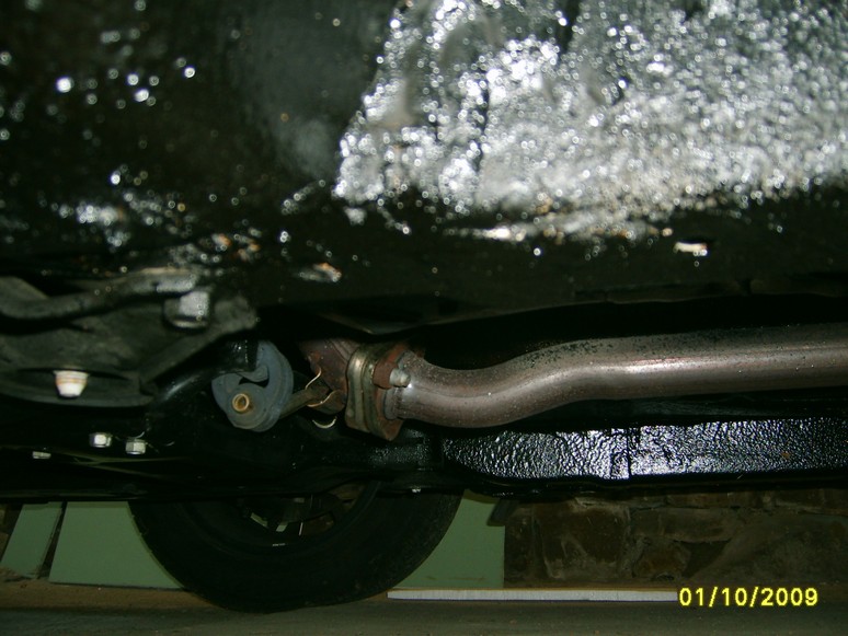

https://www.hyundaiclub.net/viewtopic.p ... &start=105kowalski1410 píše:chlapi má představa o ochraně podvozku
má představa byla naplněna...stálo mě to sice dva litry ,ale auto je ošetřeno jak se sluší a patří
...dle prodejce je původní ochrana dostatečná(nehádal jsem se sním ,protože jak jsem viděl tady na fotkách tu ix55 tak mu i věřím ,že dle
Šel jsem do toho.protože bych nerad za 5 let řešil nějakou rez na spodku auta a desetiletá záruka se vztahuje na prorezivění což jsou případy když vám začnou bezdůvodně kvést dveře atd.
fotka z 6.1 -tak to u mne vypadalo původně...nic nepraskalo(aspoň jsem si nevšiml

Re: Praskání antikorozního nástřiku!
nemám na to pročítat celý tenhle topic, tak doufám že to tady už není.
Toto spadá do svolávací akce a servis vám v rámci garance původní nástřik odstraní a nanese nový. Doporučuji spojit např. s garančkou. Mám to dokonce i na svém autě a podvozek mám již přestříkaný - v rámci opravy po dopravnní nehodě .-)
A to platí pro všechny,nebo jen určitou část aut vyrobených v Nošovicích? Zkus vysondovat,děkuji
Bylo to jen na určitou část vozidel, vyselektovaných podle VIN. Bohužel ten rozsah už jsem nikde nenašel, asi to mám někde šikovně založené, abych to vždycky našel... Teoreticky by ti to měli udělat při garanční prohlídce. Jinak když se podíváš někde na auto ze spoda tak uvidíš jestli to je popraskané nebo ne
Není třeba hledat, je to hned první příspěvek v tomto vlákně.i30_DC píše:Bylo to jen na určitou část vozidel, vyselektovaných podle VIN. Bohužel ten rozsah už jsem nikde nenašel, asi to mám někde šikovně založené, abych to vždycky našel...
Já myslel,jestli se něco nezměnilo
Já experimentálně ověřil, že ten rozsah pro můj VIN platí (vyrobeno 8.1.09). Servis bez mrknutí nástřik opravil, resp. dostříkal tam, kde to robot neudělal.
To není o dostříkání, podle informace která vyšla pro servis (jesstli teda od té doby nebyla změna), by se měl původní nástřik sešrábat a nanést nový!
Zdravím,
dnes jsem se při reklamaci v servisu (viz podvozek) zeptal na tento problém. Bylo mi řečeno, že ono praskání je způsobeno chybným výrobním postupem. Na karoserii je nanesen konzervační vosk, krerá se má před antikor. nástřikem odstranit, ale v Nošovicích na to občas zapomínaly nebo to flákaly (prý to lze vysledovat i dle VIN), takže antikor pak na onom vosku nedrží a opadává. V dubnu jdu na garančku a i když mi jen slabě opavává nástřik na podbězích, dohodnul jsem se se servisem na novém nástřiku. Dám sem vědět, jak to dopadlo.

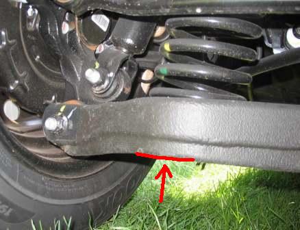

Sedření antikorozního nástřiku
Zdravím,
před týdnem jsem chtěl jsem parkovat stylem: podélně, jedna strana auta na chodníku, jedna na silnici. Najížděl jsem na před nějakým vjezdem, kde byl snížený obrubník. Bohužel byla noc a já si absolutně nevšiml, že tam ten chodník není - zatím tam byl jen obrubník. Jak jsem couval, chytil jsem za ten obrubník za rameno nápravy (vzadu)
Včera při přezouvání jsem si všimnul, že mám sedřený antikorozní nástřik na spodku ramene (v šířce obrubníku, asi 15 cm) - je to naznačené na fotce (foto stažené z fóra, svoje jsem neudělal).
Moc Vás prosím o radu, čím to ošetřit, aby to nerezlo - už teď je tam náznak koroze. Budu muset odstranit otřepy toho nástřiku a něčím to natřít, ale absolutně netuším čim?
Díky moc za radu
Díky moc za radu
- rameno.JPG (29.95 KiB) Zobrazeno 3789 x

Re: Antikorozního nástřik spodné části auta
ja mam kupeny gumoasfalt v spreji na ochranu spodnych casti automobilov. Malo by to byt v kazdych lepsich autolakoch
