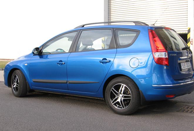

Tak už jsem se konečně dokopal a lišty nalepil.Vypadá to pěkně,ale funkci to moc plnit nebude.Původně jsem je chtěl nalakovat,ale nakonec jsem se rozhodl jinak.Pozkušenostech můžu říct,že je to lepší dělat ve dvou lidech,aby se lišty správně napasovaly.Malá ochutnávka.Ostatní foto zde

Paráda.
Tiež o tom uvažujem.
Mrzí ma, že výrobcovia aut sa ešte nedohodli na "výške prvého kontaktu s autom vedľa, pri otvorených dverách"
Ale to príde,(dúfam)a potom tieto zatial len ozdobné čačky najdu aj svoj praktický význam.

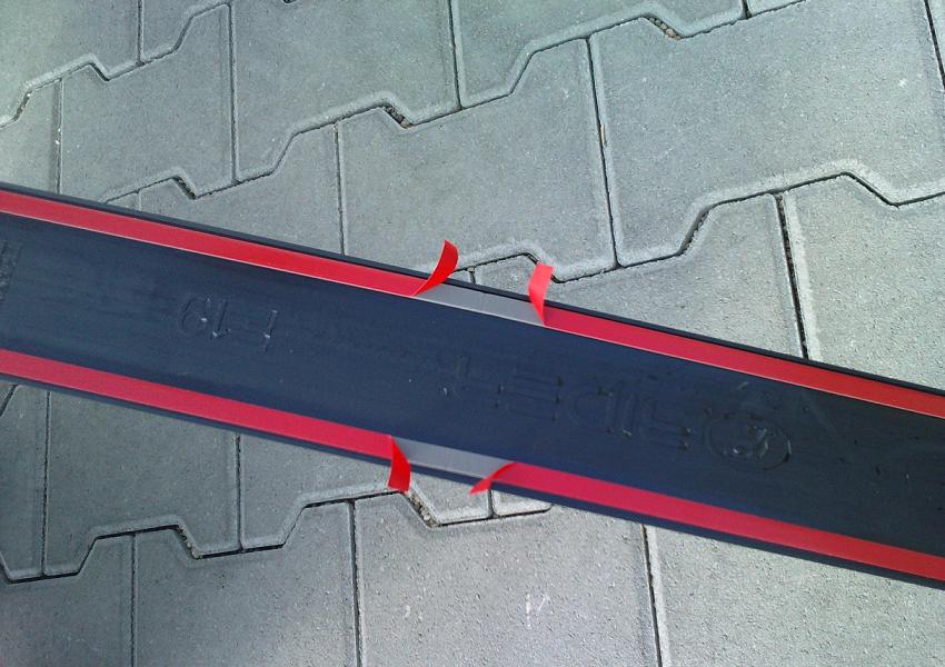

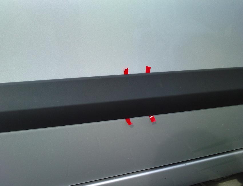

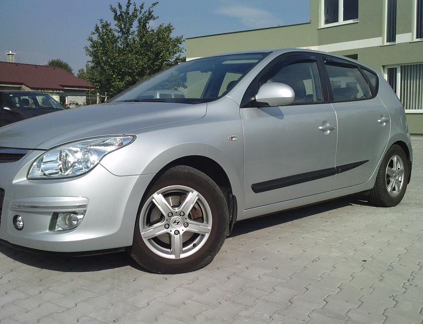

Tak mi prišli lišty nalepil som a výsledok je takýto.Ak to bude niekto lepiť, malá rada.Rozrežte a trochu vyhnite ochrannú fóliu podľa fota.Keď to napasujete, stačí len vytiahnuť.Zajtra by mali byť hotové aj nápisy na lišty-ešte opeknie
