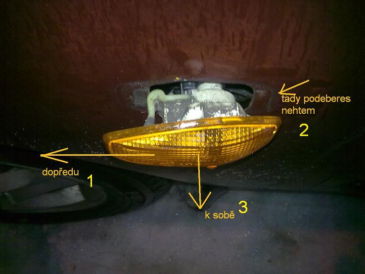

Zkousel jste nekdo vyndat bocni blinkry? Mate nejaky grif, jak s nimi ven?

musi tlacit vodorovnem smeru ale uz si nepamatuji jak jsem to delal nakterou stranu a potom tahas k sobe

To je prave to, o co mi slo, o ten smer...muj tajny tip je, ze musim smerem ke dverim.

Re: Bocni blinkry
- 19012010063.jpg (49.09 KiB) Zobrazeno 1208 x

Re: Bocni blinkry
byl jsem ti to ted vyfotit

Re: Bocni blinkry
Vyborne, diky...jeste je musim vyndat na Getzovi a porovnat...dle me jsou totozne a pak asi vis, co bude nasledovat
