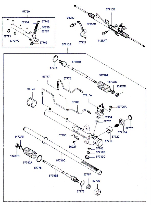

Koukni na tohle - snad Ti to nějak pomůže.
- zení.JPG (128.3 KiB) Zobrazeno 8280 x

A nemáš tušení která část by to mohla dělat ?Brouzdal píše:Koukni na tohle - snad Ti to nějak pomůže.
