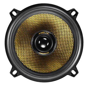

caute chcem sa spytat na jedny repro konkretne Helix Espirit E105 (130 mm) prikladam aj foto
montazna hlbka je 54 mm (udaj vyrobcu)
vie mi niekto povedat ci to namontujem do accenta r.v. 1996 (5 dverovy)
ak ano... aky je k tomu pristup? treba davat dole cele tapacirum na dverach, ci nie?
v tychto veciach som noob :| takze ak dakto poradi tak budem rad

Už tu myslim je par tem ku reprakom ale tak pre zopakovanie....
Ja mam vpredu 16,5cm+ neviem isto 19mm možno 20mm MDF kružky-bez nich to tam asi neuchytiš
Bohužial montažnu hlbku reprakov neviem ale keď je okno dole odhadujem medzeru medzi magnetom a sklom na cca 2mm :mrgreen:
Dole musiš dať cely tapacir(je tu tema ako nato) a uvidiš jako to tam vyzera a budeš mudrejši :wink:
Keď bude čas a teplejšie musim rozobrať prave dvere lebo mi to prestalo hrať tak ti možem povedať kolko mam ja m. hlbku(ak budem mať vonku aj repro) :-k
P.S. skôr by som sa pozeral po nejakych komponentnych reprakoch(to su take čo maju vyškovy reprak samostatne) tie čo ukazuješ su koaxialne(vyškač je na membrane) tie sa hodia skôr dozadu. Viem o čom hovorim tie moje su komp. a vyšky mam v trojuholničkoch(zaplať panboh za el. speťaky :mrgreen: ) a keď som to prvykrat pustil myslel som že odpadnem, fakt velky rozdiel hlavne teda pri jazde lebo te vyšky idu priamo na teba a nie do nôch-stoho vyplyva že nemusiš davať vela hlasitosti aby si počul. To bol u nas problem cestujuci vzadu pomaly ohluchli od hudby a vpredu si to ledva počul. Teraz už to tak nieje :lol:

to co pises o tych vyskach to mas pravdu, je v tom logika, len ide o to ze mam moznost lacno kupit prave tie repro, preto sa pytam konkretne na ne

Ja by som ich zobral ale dal dozadu- budu pasovať bez uprav kedže aj origo su 13cm len by si musel upraviť pripojenie.
No a pošetril by som potom na nejake kompa dopredu :wink:
Lebo takto by si myslim moc rozdiel necitil, kedže podla mňa origo aj keď su len 10cm vpredu hrali slušne :hyu:

no toto sa ja nepotrebujem rozhodovat, ze ci dozadu alebo dopredu .. isto pojdu dopredu, pretoze nemam v plane do neho vela investovat, a v predu by boli lepsie, z takeho praktickeho hladiska ze 90% som v tom aute sam, alebo 2ja, cize ja dozadu nepotrebujem nic uchvatne.
Ide o to ze chcel som vediet ci tieto 13ky tam sadnu dopredu, lebo auto mam teraz prec a nemam moznost si to ist zmerat alebo co...
No len ked pises ze v predu su origos 10ky, tak to mam asi smolu ..... :?

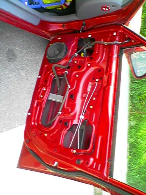

V předních dveřích jsou 13cm ale věřím tomu že se tam přes prstenec z MDF vejdou i 16cm a nebudeš muset upravovat nic na tapecu.
Máš tu i obrázek jak to vypadá bez tapecu.
