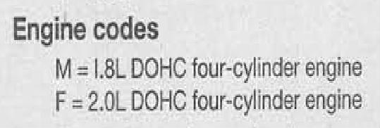

WTF? to si kde cital vo fiskali? mam servisny manual pre elantru tak si treba najprv zistit fakty a potom nieco napisat, staci ist na hocijaku stranku kde si vyberas diely podla modelu a tam ti tiez ponukne 1,8...atd
