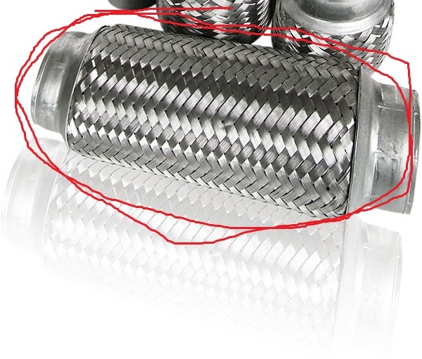

Táto vec mi najskor odišla,sietka sa roztrhla a badat viac hluku z tej oblasti,ako keby bol vyfuk deravý .
Čo to vlastne je ? :?:
Hyundai Elantra 1.6 79kW 2001

vlnovec.

stoji par stovek :-) taky jsem ho menil

zahyx píše:stoji par stovek :-) taky jsem ho menil
Nevieš ake má rozmery ?

no, bez vareni to stejne nevymenis.. takze bych to neresil a hura do servisu, tam si s tim poradi skoro na pockani :mrgreen:

me to udelali do minut a rozmery opavdu nevim

Menil som to pred mesiacom. Na sr sa to nazyva PLETENEC, a neni to drahe...za pletenec v servise som zaplatil 28eur a za robotu 15eur takze nic hrozneho...volil som univerzalni a odrezat stary a navarit novy kedze v hyundai v trencine alebo v trnave my zadreli taku sumu za origo cely diel vyfuku s pletencom ze mi to bolo jedno...pol hodka roboty a mam to urobene. v servise mi to zmerali...

Roadtohill30 píše:Menil som to pred mesiacom. Na sr sa to nazyva PLETENEC, a neni to drahe...za pletenec v servise som zaplatil 28eur a za robotu 15eur takze nic hrozneho...volil som univerzalni a odrezat stary a navarit novy kedze v hyundai v trencine alebo v trnave my zadreli taku sumu za origo cely diel vyfuku s pletencom ze mi to bolo jedno...pol hodka roboty a mam to urobene. v servise mi to zmerali...
to mas pekne drahy vlnovec me to slalo s pracci 500kc

Presne tak isto by ma to vyšlo na Accentovi keby som to nechal robit na Slovensku :shock:
V Čechách mi odpadol úplne a v servise mi to spravili na počkanie za 700 korún... Rozdiel riadny!!!

doporučuji trochu zainvestovat a koupit třívrstvej, já ho koupil asi za 900, ale jak název napovídá, má tři vrstvy, něco by mohl vydržet. Ty co se prodávaj za 3-4stovky jsou obyč jedno max dvouvrstvý

Ja mám celu to potrubie aj s pletencom skorodované,takže v servise my tam ten pletenec istotne nenavarí,skor vymení celu čast potrubia aj s pletencom,
čo už by som dokazal aj ja doma. Potreboval by som info kde sa to dá pozhánat

v hyundai...najskor ja som to v klasickych autodieloch nezohnal, len tam bude pri vymene mozno iny problem a to odtiahnut lambda sondu...mozno

Roadtohill30 píše:v hyundai...najskor ja som to v klasickych autodieloch nezohnal, len tam bude pri vymene mozno iny problem a to odtiahnut lambda sondu...mozno
ale hádam nie, si to skúšal? mne to vždy šlo len vieš poriadnu páku treba na to. Závit je pred namontovaním natretý uhlíkovou pastou to preto aby dobre tesnilo a aby pri demontovani sa nestrhol závit a trenčín ceny v servise brutalita ohromná masaker to sa mi oplatí ísť do považskej tam je lepší servis a ceny ešte lepšie nič proti TN ale aby som dal 100eur za kusok plastu čo tvorí klučku a to nie celú tak ako že dovi dopo TN a v PB 16eur to stálo tak neni o čom =D>

ja som do tn len volal a ked mi zadrel prosim pekne 250eur za ten cely kus aj s pletencom a ze budem cakat tri tyzdne tak som sa mu zasmial do telefonu a polozil...netvrdim ze to nejde len to chce trosku rozumu...
