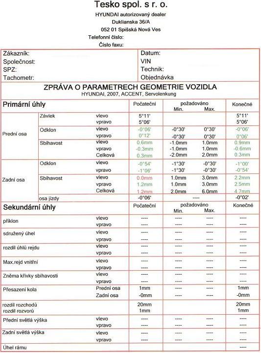

tak aj ja mam za sebou prvu garancnu v tesko SNV . auto malo 8500 km. auto pristavene na 8:00 vyzdvihnute 10:45.
geometria 23,90€
casova norma prehliadky 29,88€
filter olejovy 4,95€
filter pelovy 32,26€
castrol slx profesional sw-30 3,3litra 51,45€
spolu 169,50€
geometria odhalila zlu zbiehavost zadnej osi (neviem co je to ale uz to je opravene)

Zbiehavost zadnej osi nemas ako nastavit, nakolko je tam naprava pevna v tvare H... Tu nasrobujes a nic nenastavujes...
Predna naprava - zbiehavost sa da nastavit...

fakt sa do toho nevyznam, mozno bola povolena . alebo predkom pohybali a zadok sa upravil. vsak pozri na spravu co mi dali. :-k

Naozaj netusim #-o
