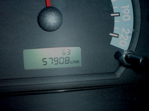

Po pár tisíc kilometroch a porovnávaní výpočtov a PP som došiel ku priemeru 6.5l / 100km .
Pre čisto kľudnú a nenákladnú jazdu stačí točiť medzi 2000 až 3000 ot. bez klími tá potrebuje tochu viac (podľa môjho postrehu). No keď sa idem "vyjašiť" stúpim jej na krk a otáčky vyletia hore
Nedávno som bol v česku a toto sa dlhodobo ukazovalo na PP :
- spotreba 6.3 l / 100 km
- spotreba.jpg (49.07 KiB) Zobrazeno 3067 x
