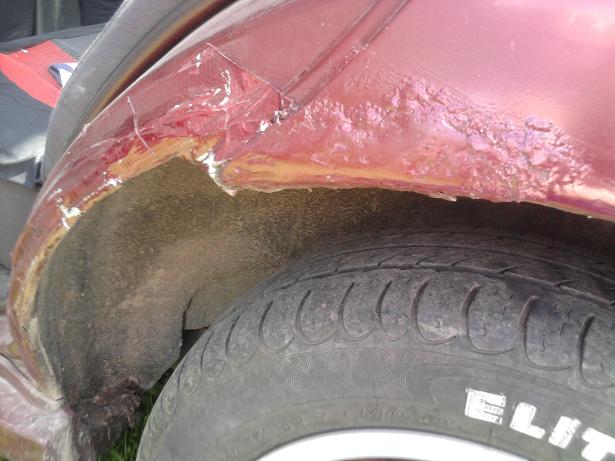

Po 16 letech jsem vyměnil střední díl výfuku. Stejně jako celý zbytek výfuku mimo vlnovce, který už měněný byl mi celkem přesvědčivě vysvětlili, že je to ORIGINÁL. Takže všechna čest Hyundai, tohle VW nevydrží. Je fakt že časem, teplotou a korozí "zavařené" šrouby nasvědčují, že ten výfuk nikdy nebyl rozebíraný. Nebyly to už šrouby, ale spíš podivné nýty.
Zadní lemy - klasika. Víc tam nejsou než jsou. (jak tohle mimochodem řešíte? Jako náhradní díl se pokud se mi povedlo zjistit nedělají...takže vymodelovat? Nebo je třeba origo Hyundai umí? Nebo jedině vyřezat z jiného, zachovalejšího auta někde na vrakáči??)

damiane..mno na vrakaáči možná! seženeš stejný díl bez koroze..
ale myslím si,že těžko
možná má někdo na skladě doma v garáži nějakej ten plech..třeba hujer atd
ale pokud nikoho nenajde,tak vyříznout navařit,brousit,kytovat..no pakárna..ale jde to

Taky tomu vrakovišti moc nevěřím, pokud jsem zatím vysledoval, je to u Lantry celkem nemoc. Takže na vrakáči na tom předpokládám všechny budou obdobně jako ta moje.

no já sem taky pro to vyvařit..jen kdys náhodou jel okolo tak se můžeš mrknout..třeba by to stačilo jen obrousit a lehce kytnout a dát ho tam než řezat vařit brousit kytovat takovej kus
Re: hyundai a koroze?
Obrousit a překytovat už stačit nebude.....ono už jim maličko chybí....tak 1-2 cm od původního oblouku....dám sem fotku, pro představu. Ale je to rozhodně na nahrazení, ne na opravu.

mno asi je to fšudá stejný
perfektně se to dá olepit..tak na rok..pak musíš zalepit i dveře..jinak to odpadne i voknem
