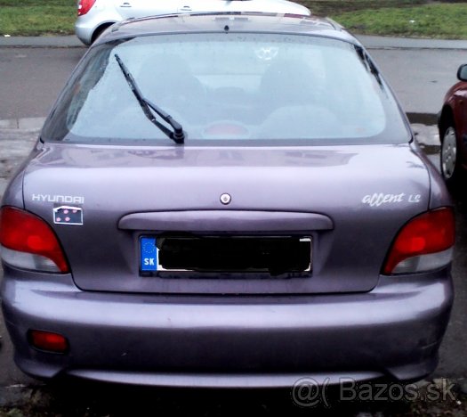

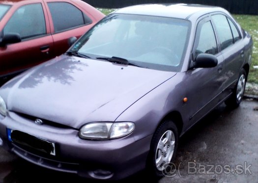

To ja mam na svojom tu fialovu farbu a nikde nemožem najst tu rovnaku farbu

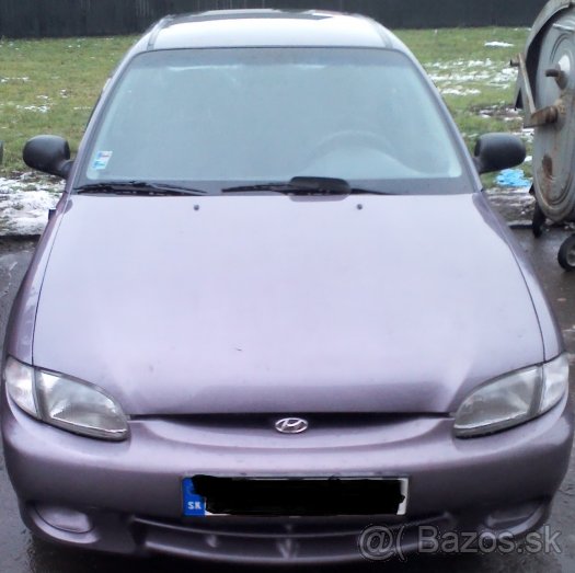

a spredu
