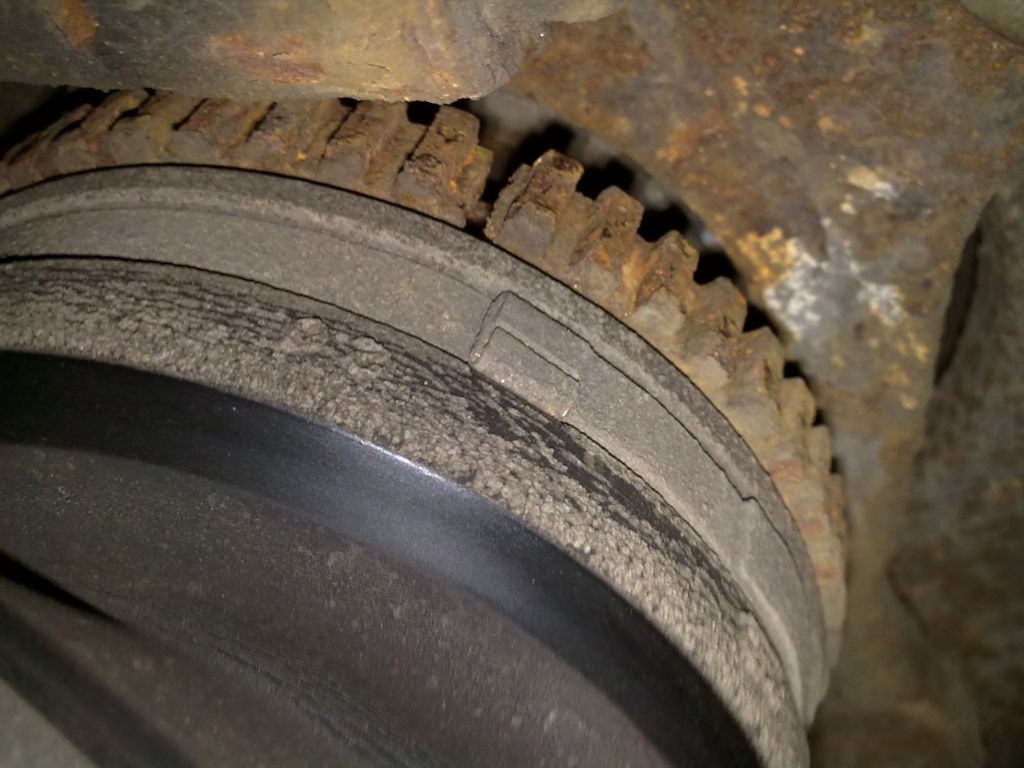

mne to robi prasknuty ozubeny veniec ABS na prednom kolese....

jak píše miooo, naprasknutý a vyosený mimo čidlo.

....u mna to bol prasknuty kruzok.
Mechanik mi hovoril, ze to nie je take lahke vymenit a ze by to musel kupit aj s tou novou "vecou, na ktorej je to pripevnene (os. alebo take nieco)."
Cena za kus okolo 70E plus robota...takze cca 200E za obe predne kruzky.
Ma ten chlapik pravdu a fakt sa kruzok neda kupit zvlast, alebo sa mu to nechce robit, kedze tej hrdze v okoli kruzku a na skrutkach je dost a naviac treba vypustit brzdnu kvapalinu a dat dole bzdne disky a celuste a vsetko zase naspat nasadit a bzdy znova nastavit a bola by to celkovo blba praca za tie prachy.
Vymienal to niekto uz doma ?? Co vsetko treba urobit a kolko casu na to treba ??

pocitaj si o tom tu...
https://www.hyundaiclub.net/viewtopic.php?f=25&t=19098
a daju sa kupit len kruzky samostatne!!!

je línej, já koupil kroužek přímo v hyundai a ještě mi řekli, jak to má můj mechanik udělat, stálo mě to i sprací a šálkem kávy do 800 stovek.
