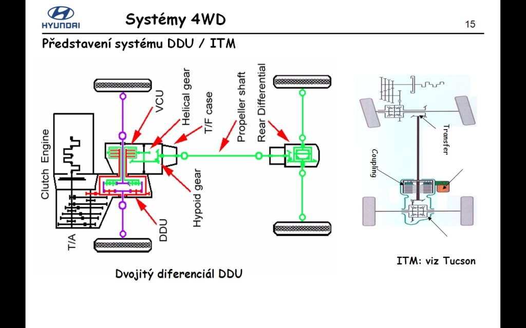

Re: kdy spíná zadní náprava
Ahoj, tak jsem se dnes dočetl zajímavou informaci - pro ty, kteří mají místo viskózní spojky elektromagnetickou - pokud je špatný signál od rychlostního senzoru, rychosti nejsou nadále považovány za důvěryhodné a lock mode nelze zapnout. Rychlostní senzor - to jsou asi ty snímače od ABS kroužků, že? Podle toho pokud je prasklý ABS kroužek, nemělo by fungovat elmag. připojení zadní nápravy. To je docela nemilé. Díky za starou dobrou viskózní spojku.
Pro zajímavost připojuji obrázek, jak je to u těch novějších verzí:
Je z toho vidět, že náhon na zadní kola je vyveden z klece předního diferenciálu.
Tak jestli v autě nemáš to tlačítko 4WD LOOK vlevo pod volantem, tak nemáš žádnou řídící jednotku pohonu 4X4 a tudíž je celému pohonu úplně jedno jestli tam jsou nějaký kroužky ABS, prostě maká to na čistě mechanickém principu......... a proto pokud to nemaká musí to být porucha mechnická (viskozní spojka a dále všechny části pohonu zadní nápravy)
Ten odkaz na systém ITM platí pro Santy s tlačítkem 4WD LOOK
Richarde555, kde jsi k tomu obrázku dvojitého diferenciálu přišel? Tohle vidím poprvé. Pořád mě nebylo jasné, proč jsou na přídavné převodovce 2 duté hřídele a jak to celé funguje.
Santa Fe 2.0 CRDi, 4x4, r.2004
Podařilo se mě najít, jak ten dvojitý diferenciál DDU vypadá - je to sice rusky, ale my starší ještě pamatujeme:
Takže je konec všem dohadům, tajemství stálého pohonu 4x4 je definitivně vyřešeno - není to tak jednoduché, jak jsem si představoval - zmátl mě výkres převodovky, na kterém je zakreslen klasický kuželový diferenciál - ten se používá asi u dvoukolky, u pohonu 4x4 je místo něho dvojitý diferenciál DDU, který plní funkci diferenciálu přední nápravy i mezinápravového diferenciálu.
Ten obrázek je z nějakého pps souboru kde Hyundai popisuje všechny varianty pohonu 4X4 u této firmy je tam Tuscon, Santa, Challoper......... má to asi 18 mega, tak to zkusím hodit k sobě na veb a dám sem odkaz kdo chce si to stáhne...
