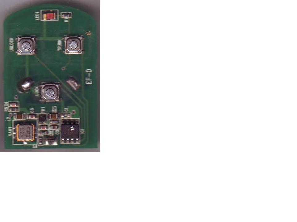

Dakujem za radu, no budem to musiet dat niekomu zrucnejsiemu
nakolko sa tomu vobec nerozumiem.Pripajam foto toho DO.

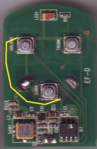

Zatial môžeš vyskúšať jednu vec. Ten mikrospínač, čo nespína (aj ostatné) majú štyri naletované nožičky. Zapojené je to tak, že dve a dve sú premostené, takže spoj drôtikom napr.pravú hornú s pravou spodnou, a potom pravú hornú s lavou hornou. Ak sa ti rozsvieti ledka, vyskúšaj pri aute, = vymena mikrospinača ak nie, je to asi neopravitelné a budeš potrebovať nový ovladač. Je prakticky nemožné to opraviť, pokúšame sa o to už niekoľko rokov
Ešte jedna možnosť:
Dialkový už bol opravovaný, vidno tam letovaný spoj ,práve na UNLOCKU. Je viac, ako pravdepodobné, že to ruplo práve tam...a dokonca ,ak je to porušené, nešiel by ti otvoriť kufor a otvoriť auto, a práve to sa ti stalo.
SPOJ DROTIKOM pravý spodný LOCK s lavým (alebo pravým) horným UNLOCKa stlač UNLOCK...Svieti????
Ešte jedna možnosť:

Ahoj! Mel jsem ten sami problem u obouch ovladacu!Clen fora Mellkor mi je pod mikroskopem proletoval byl tam studenak u tlacitka Lock!Bylo to videt jen pod mikroskopem!Oba stejna prasklinka!Proletoval a vse ok!Kdyztak mu napis a on ti vic poradi!Bude to zdrejme vyrobni vada!fjodor píše:Dakujem za radu, no budem to musiet dat niekomu zrucnejsiemunakolko sa tomu vobec nerozumiem.Pripajam foto toho DO.

veru nie, jeden kanal s troch mu ide, a práve tie, ktoré majú spoločný vodič, ktorý už niekto letoval nefungujú

Dakujem vsetkym za radu.Alarm, mas pravdu, ked som to prepojil ako si nakreslil, tak po stlaceni zasvietila ledka
. Uz to enem prepojit na stalo,ze?

Ano, len priletovať, ale lepšie je od spodu, tam by mali byť pocínované nožičky tých mikrotlačidiel. A lepšie je použiť nie drôtik s pevným jadrom, ale lankový káblik-rádovo 0,35mm.
